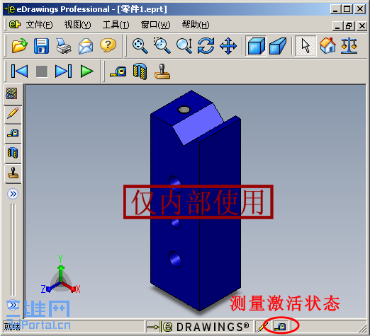

发表于 2007-1-4 14:25:46 | 显示全部楼层 来自: 中国上海
eDrawings文件是为了方便电子图纸的网络传播而建立的,因此他具有几个主要特点
$ a) E/ L3 L0 g- q/ [6 e , j: f, m9 H8 ^# a6 |8 `
1、文件小
/ ?* \) I# ]. g9 c3 W6 P: e( l4 ]2、可以实现跨平台阅读文件(支持 Windows 和 Macintosh 操作系统)
/ x- F2 x$ R% w- N6 a7 G1 ^3、知识产权保护的相关措施,包括 设置打开密码,是否允许批注,是否允许测量,是否允许导出模型(仅限于导出STL格式), ]3 S8 A, N8 N- y- I; M
这些内容都只有在制作eDrawings文件时可以设置,一旦生成eDrawings文件将不能被修改。
0 P% c' M! l$ P, p# \' w/ S2 F + m( Y0 v9 E9 D( |5 d8 ^: k" g
可以通过状态栏上的图标判断当前文件是否允许测量。
