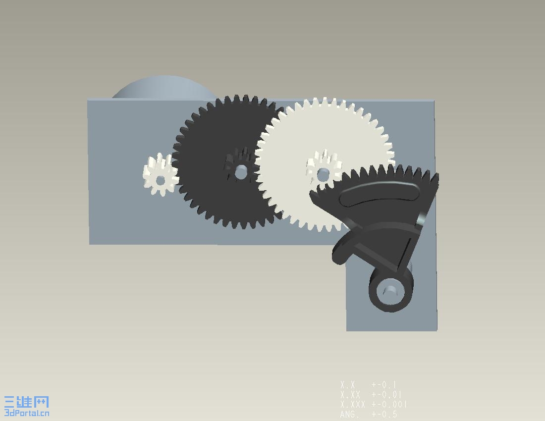

现有一齿轮副,已知:
. R: J1 V/ r1 g* t  K* u: P- q9 S9 M% m" z% Y, Q  A" R
da1=7.8,z1=10;9 Q3 v5 w3 X, o# W5 Q
da2=30.5,z2=452 V. l( v# v2 A7 s
! v& N. L. F: U: J& Z* X
请求高手帮忙设计.先谢了!

一看就知道是要测绘别人的零件。不过见到能帮忙的事置之不问,不是本人喜欢的事!!此处简单地给点建议。
2 }# N8 {9 h" U! s$ ?. H7 T; h. u7 s. h. W8 {3 k* G% x9 n3 p3 b
先设分度圆直径为Φ,则模数m=Φ÷z,然后根据齿顶高计算公式ha=ha*m得出齿顶高,则外圆直径=Φ+2ha,根据以上方法列方程计算出Φ,同时查模数系列表,将计算出的m标准化,然后一切都不用我说了,具体请查看机械设计手册。

先謝謝各位了,其實我現在是做一個自動噴洒空氣清新劑的產品,引用這個齒輪機構,如http://www.3dportal.cn/discuz/vi ... &extra=page%3D1中心距是通過a=1/2*m(z1+z2)計算得來又加了0.1mm(17.975)才沒有出現運動干涉情況,我現在詢問的主要目的是,此齒輪幅是否可以進行往復運動而不出現干涉,是否有必要加上變位系數,變位系數 的公式是什么

澄清一下,我是設計此齒輪幅(直齒圓柱齒輪),進行傳動,中心距可以改變,只要是不影響傳動http://www.3dportal.cn/discuz/vi ... &extra=page%3D1

给你一组数据,可以参考使用(齿宽是随意定的,与计算无关)。

谢谢斑竹,齿顶似乎太尖些?

小齿轮是有点尖,但不这样就会有根切, 我是综合考虑了一下。当然在加工方法可以改变的情况下,可将变位系数调整一下。

齿廓参数就用斑竹提供的,考虑端面重合度有1.4,小轮齿顶园直径在现有基础上适当减小至8.2,齿侧间隙通过加大中心距来保证,取18.1。不知这样是否可行?

齿侧间隙是通过齿厚减薄来保证的,而不是通过加大中心距来保证的。

我是想渐开线齿轮具有可分性,这样保证齿侧间隙小轮齿顶厚可以稍微大些。不知斑竹能否将变位系数调整一下再设计,使小轮齿顶稍微再大点,最好能达到0.4左右,因为这是塑料齿轮,太小了注塑不好成型,滑动系数大一点也没关系。谢谢!

若要小轮齿顶厚达0.4左右,那就要小齿轮是变位系数为0或为负,不仅根切严重,滑动系数也变成负数了。这种设计我没有做过,请高手指点。

0.4左右可能是困难。如果保证重合度大于1.15,不知小轮齿顶厚最多能增加到多少?

謝謝各位,此齒輪幅載荷不大,m=0.65,z1=10,z2=45,z3=82按照齒輪的基本尺寸公式不加變位系數(我不懂加變位系數的真實函意和用途,也不知變位系与其它各參數的公式和關系)是否可以運轉
发表于 2007-1-5 20:58:02 | 显示全部楼层 来自: 中国广东东莞
來張圖.......
