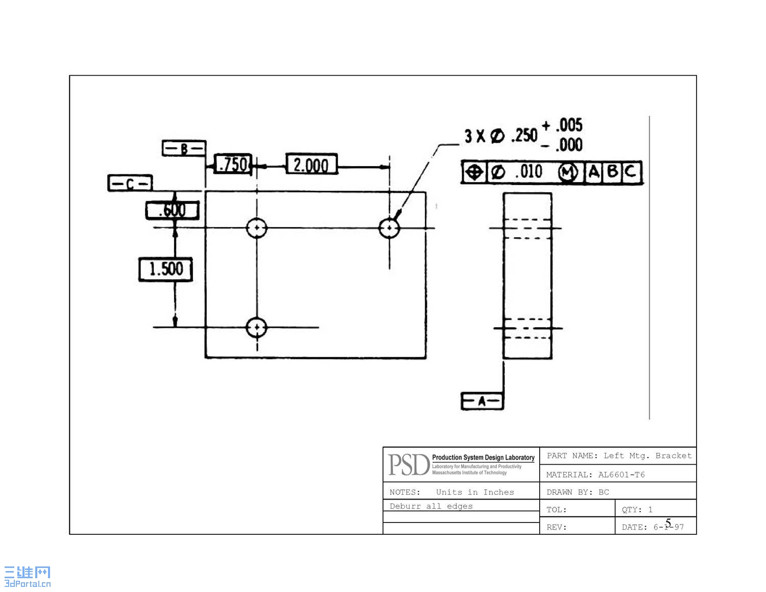

发表于 2007-1-5 15:16:40 | 显示全部楼层 来自: 中国广东惠州
“位置度”是形位公差的一种,指一个几何要素相对于基准要素的位置。当然针对于两孔而言就是两孔的轴线了,其中一孔轴线是被测要素,另一孔轴线是测量基准,当然位置度必需结合一些理论方框尺寸才行,严格来说测量位置度需要在三次元借助CMM软件才能真正测量得出,因为位置度是先依基准虚拟出公差带,再通过实测被测要素的实际位置,如果处于公差带内为合格,否则为不合格。附一个简单的孔位置度的截图。

发表于 2007-1-5 15:43:51 | 显示全部楼层 来自: 中国河南焦作
孔距----是两个孔之间的理论距离.) c8 \/ i* k' @
位置度----是一个孔在加工时它的实际位置的允许变化范围值.! u; Q" G: D& `* R
实际孔距-----由孔的实际位置所确定.
sxw68 + 3 应助

孔距——两孔中心的距离,是线性尺寸。+ S3 O8 N: M; h& ?4 D5 _
孔的位置度——孔的中心线对理想中心线的偏差。其公差带是以理想中心线为中心线、以公差值为直径的圆柱面以内的范围。是360°方向的。
