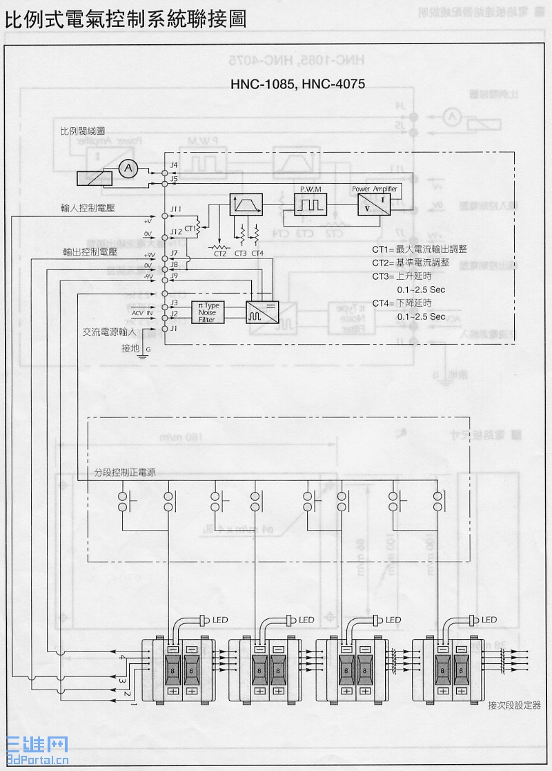

我有一个HNC-1085比例板,没有说明书,从网上下载了一个图,请大家帮忙看一下,j11,j12和j7,j8,j9,应怎麽接线。

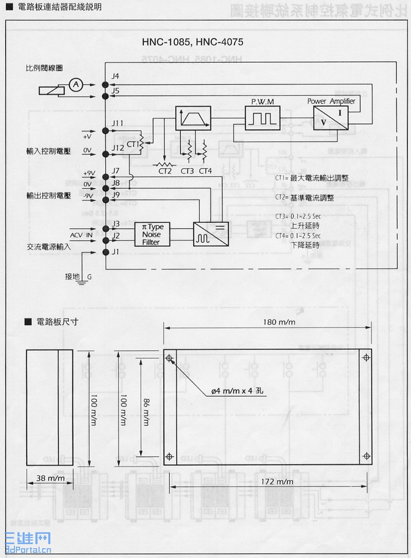

从图中可以看到这个比例驱动板功能很完整,不必依赖其他电路就可以独立完成比例阀的驱动。
5 @  \9 O& m; o* A) K另外,不知道比例阀的开启是否有方向,先假设没有。1 m0 X7 R$ w' b3 y) b: ]5 u* r
那么你只需将J8和J12直接边在一起,J7经调节旋扭(或其他控制给定装置)接到J11即可。如果有方向问题,那么J9也要接入。

( \3 _" r+ I8 }2 W7 |! e; j谢谢斑竹,这个板控制压力阀,我想请教一下:什么是输入控制电压 ,什么是输出控制电压,调节比例阀压力需外接电位器,电位器三个脚应接在哪几点?

3 _: g* J7 o+ A# A3 y输入控制电压:就是与你的阀成比例关系的指令电压;7 t7 F# P5 ]- Y$ J# J* h
输出控制电压:就是输入控制电压的来源;
; ^* K/ G6 u3 ^/ n外接电位器:如果你的阀没有正反向之分,则电位器一端接J7,另一端接J8,中间滑动端接J11。      如果你的阀有正反向之分,则电位器一端接J7,另一端接J9,中间滑动端接J11

首先感谢斑竹热心相助,根据你说的,我这样理解这个图,看对不对,交流电 经J1  J2输入,经过降压整流滤波变成+9V  -9 V(+9V  -9 V是指令电压的来源)   通过电位器将+9V  -9 V分压引入 J11  J12 变成指令电压 调节电位器就改变比例阀的电流。
5 c8 a, g! P, A* _9 y4 W2 d: n正向  电位器一端接J7,另一端接J8,中间滑动端接J116 q& h1 k$ Q+ o& p; B
反向  电位器一端接J8,另一端接J9,中间滑动端接J11
& ]7 D7 |+ x8 ~9 i3 v正反向(双向)电位器一端接J7,另一端接J9,中间滑动端接J11' o2 u$ }3 U( c; R( i: E* |) _" D
这是不是比例阀通用的控制思路?请斑竹指点一以下。

完全正确,你清楚比例阀是由电流来驱动的,看来也是搞电的呀
