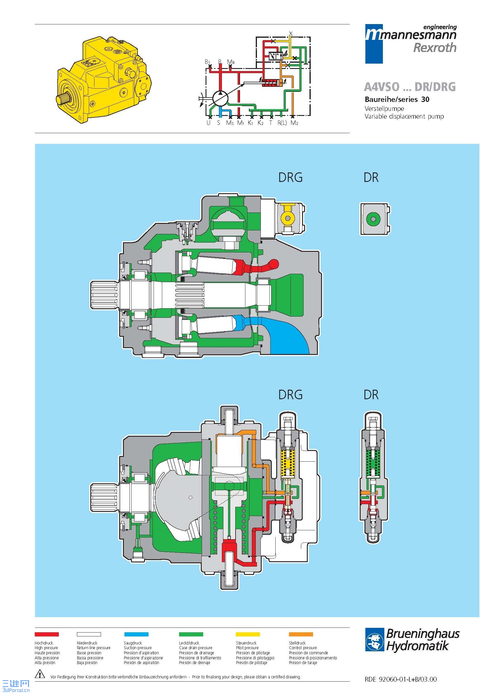

以前曾发过这个帖子,再次救助;4 f5 y3 L/ h7 s' Y; n/ I1 {9 y7 q- @
泵型号:A4VSO 180 DR/31RPPB12NOO & W" O% X! F" a8 G& o8 b* Z6 j
工作介质:水乙二醇
. z" n7 u( K9 S/ a4 }- y' v
工作环境温度:室温5 m, m: h& f7 U1 p
工作压力:210bar
0 P; m$ U% I3 G. g; ?9 x. v
已经工作寿命:4' s8 t8 W3 Y, Y
泵工作组合:两用一备
3 |$ o# J1 \8 W# H! c  ?06年上半年,我的液压系统的3#泵发生了这样的问题:系统液压缸没有动作时,即恒压状态,泵运行平稳,无噪音,压力正常。但是当有液压缸动作时,即系统流量发生变化时,泵出口管路发生咣咣的连续剧烈震动声,泵泄油管剧烈震动,感觉到泄油量很大。液压缸不动作时,恢复正常,当时检查,溢流阀正常,其它元件正常,但是观察到在恒压状态时泵斜盘摆角指示针显示在7度。正常应该在0度位置。找不到毛病所在,为了消除震动声,我把压力减少10bar,此现象消除。过了一段时间,此现象又发生,我又将泵压力减少10bar,此现象又消失。后来,150bar 时就出现此声音.通过调试,当系统执行器不动作,即外部压力无变化时,泵的压力可调到210bar.只要外部有压力变化大于10bar,就会发生震动的声音.因此,可以排除配油盘磨损的可能.- M# P6 `  h, N% J
没办法,将3#泵更换新泵,此现象完全消除。. g; e9 G8 A# U- J# p* w
但现在,我的1#泵又发生了这个毛病。前两天调试1#泵,恒压状态下,压力可以调到210bar,但是把电磁溢流阀的电插头拔下,使泄荷,在插上,即关闭溢流阀,除了发生上述现象,观察到泵出口压力恒定在130bar。我把泵压力从210bar降到200bar,上述现象即完全消除,但现在压力已经调到160bar了。症状和原来的3#泵一样。
4 k2 w4 G: A8 z  n. v4 Q0 P( U4 J3 q
因为恒压状态下,压力可以调到210bar,我不怀疑配流盘磨损,因为泵已经工作了4年,现在我怀疑可能是泵的控制机构哪个部件发生磨损导致泄漏。但找不到具体症结所在,希望有高手参与帮助分析解决。) f  n! Y8 L3 g/ c8 ~
6 R6 g0 M, A( v5 A& j1 h$ U

发表于 2007-2-15 16:40:54 | 显示全部楼层 来自: 中国江苏无锡
楼主:
( T7 Q) @" O3 S4 t  首先你所传的那个泵的原理是错误的,那是DRG的原理,而不是DR的,DR是没有X口的.
% E% I$ x2 j- k# W0 I0 X$ }+ T  你于你描述的问题,可能是压力控制的换向阀阀心磨损,也有可能是配油盘磨损.( J* A2 g- ^  @6 _
  我认为导致这个问题的原因是冲洗油口(K1,K2口)你们没接,或者管径太小.这是大部分人会犯的错误.排量140以下的泵可以不接,140以上的都需要接,更何况水乙二醇黏度比一般液压油要小.润滑不如液压油,泵摩插发热会更大.冲洗口的作用就是冷却冲洗作用.
