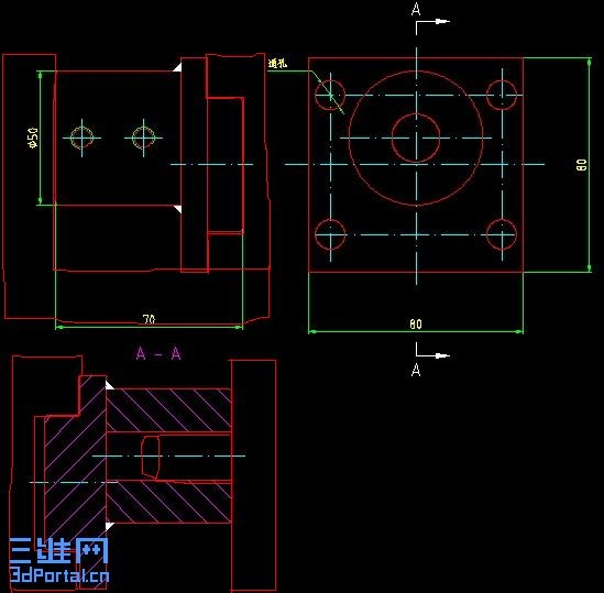

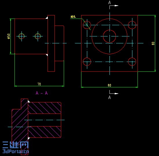

[已解决] 请问如图的工件单件生产的话好不好加工??
发表于 2006-12-30 19:18:17 | 显示全部楼层 |阅读模式 来自: 中国山东济南
发表于 2006-12-30 19:39:15 | 显示全部楼层 来自: 中国江苏苏州
这是个焊接件,焊前的零件用普通设备就可加工,但是焊接需要简单的定位夹具,如要求为自由尺寸,割个铁皮样板,圆周上留几个豁口,先用焊丝点几下,取下样板全周焊接.注意螺孔位置,可拧入稍长螺钉用深度尺量等高控制孔位置.

发表于 2006-12-30 21:37:59 | 显示全部楼层 来自: 中国山东烟台
此件加工上没有难度,关键是把两件焊接时的定位问题。
7 Z" I- q% E7 P1 o4 b" k可以作一简单 定位家具,如图:

发表于 2006-12-31 16:10:26 | 显示全部楼层 来自: 中国浙江温州
注意不错 但楼上的好像忘了 楼主说的只是单件加工,作个夹具的成本比零件的要高吧
3 d- p, ~  l0 w$ q个人愚见,改进一下工件 在焊接的部位形成一个模配的凹凸台阶即可,在焊接时须先焊四点定位即刻

发表于 2006-12-31 16:14:24 | 显示全部楼层 来自: 中国浙江温州
工件上圆柱型上的螺丝孔有角度要求,要在焊接前先划线定位即可
发表于 2006-12-31 19:16:30 | 显示全部楼层 来自: 中国山东烟台
回复 #4 olk 的帖子
我那个夹具成本很低的,简易夹具。
# V1 ?( @5 e' H' M$ ^1 d# n% _: R另外提到焊接,就要考虑材料问题,请楼主说明材料。
 楼主| 发表于 2007-1-1 08:33:05 | 显示全部楼层 来自: 中国山东济南
焊接应该没问题的,普通的Q235A
发表于 2007-1-1 09:19:04 | 显示全部楼层 来自: 中国江苏常州
这个零件加工没什么难度。。。。! ]& M  {" Z  V$ z8 G
根据图焊接成,车床上用四爪校正加工,然后划线钻孔。。。
