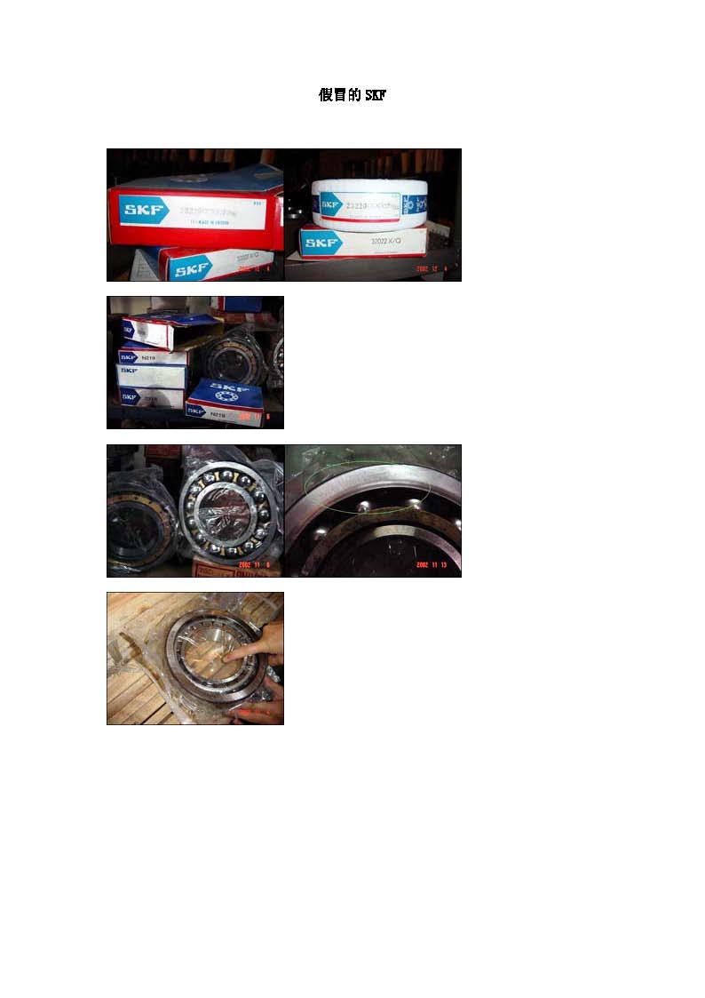

假冒的SKF轴承及包装
假冒的SKF.pdf
108.32 KB, 下载次数: 44
假冒轴承

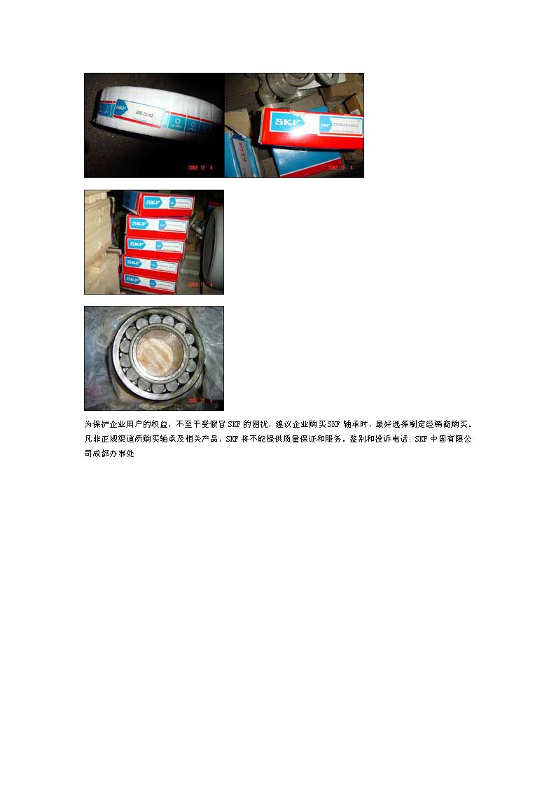

我把楼主发的图贴出来,大家看一下就行了.进口的轴承30%的成本是用在包装上的,所以进口轴承的包装是很精致和科学的,假冒的轴承包装肯定做不到这样.

SKF在中国是已经有了几家工厂在生产了,包括上海,青岛,大连等地,当然半成品SKF也有在中国大陆的厂家购买,但是一般都是半成品,没有成品的,如果是成品的话也一般都是用的SKF别的牌子,不会在轴承上面打上SKF的字样。我看了下上面假冒的图片,有的初看起来,仅仅从图片上是分辨不出来真假的。如果大家真的对质量有担心的话,我建议你购买时,让卖家提供成品检测报告和材质报告。然后购买后可以自己去检测一下尺寸精度和旋转精度,噪声,游隙等,一般说来假冒的产品在这方面是比较差的,达不到精度要求的,自然就可以分辨出来了。
