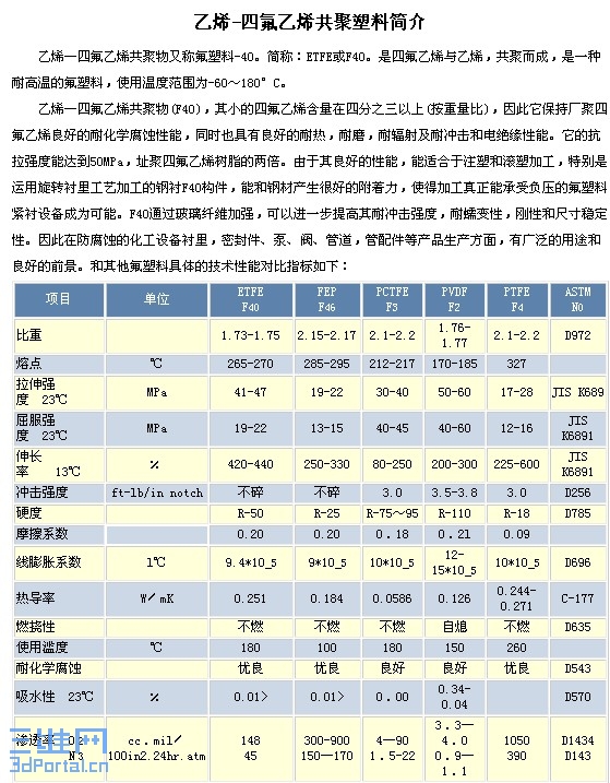

请教SUS304不锈钢能否喷涂特富龙,要求喷涂后能耐强酸强碱,不知效果如何?
' v9 p& M, o" r6 e* R3 R如果有高人相助,能否给点简明喷涂工艺流程

不锈钢进行涂装的结合力是很差的,大都采用喷砂前处理的方法,后面的应该一样。
发表于 2007-1-9 21:39:45 | 显示全部楼层 来自: 中国江苏苏州
先部分说明:; V. u9 p9 h- O: t' k' O$ u: c8 Q
SUS304不锈钢可以喷涂特富龙,喷涂后能耐强酸强碱,这也是喷涂特富龙的不是全部但是主要目的
1 z9 `2 K& f" y0 m0 M, R& Z& g但是价格很贵.目前做此加工的厂家很少.

我们公司用过以下工艺& }1 m$ Y2 I/ R
) s+ I5 |3 J8 [0 D$ O" i3 S
乙烯—四氟乙烯共聚物(F40),其小的四氟乙烯含量在四分之三以上(按重量比),因此它保持厂聚四氟乙烯良好的耐化学腐蚀性能,同时也具有良好的耐热,耐磨,耐辐射及耐冲击和电绝缘性能。它的抗拉强度能达到50MPa,址聚四氟乙烯树脂的两倍。由于其良好的性能,能适合于注塑和滚塑加工,特别是运用旋转衬里工艺加工的钢衬F40构件,能和钢材产生很好的附着力,使得加工真正能承受负压的氟塑料紧衬设备成为可能。F40通过玻璃纤维加强,可以进一步提高其耐冲击强度,耐蠕变性,刚性和尺寸稳定性。因此在防腐蚀的化工设备衬里,密封件、泵、阀、管道,管配件等产品生产方面,有广泛的用途和良好的前景。和其他氟塑料具体的技术性能对比指标如下:
