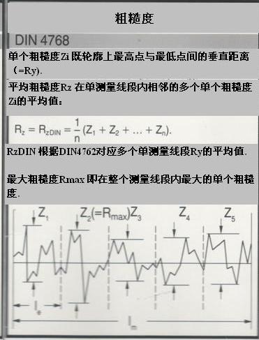

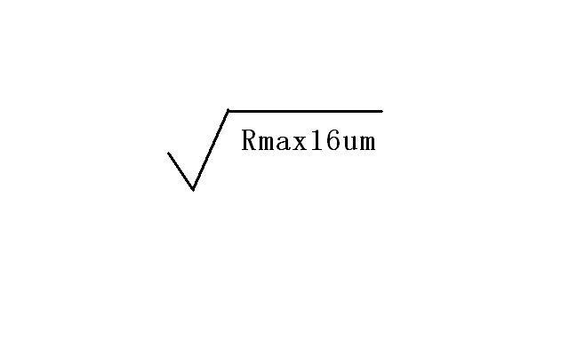

这是出现在德国工程图上的表面粗糙度的标记,请教表示的含义和对应的GB值,十分感谢!

这个是没有对应值得,就是波峰到波谷最大值不能超过0.016mm,我原来也遇到过这种粗糙度的
发表于 2006-12-29 09:30:28 | 显示全部楼层 来自: 中国北京
这个应该就是GB的 1.6

发表于 2007-5-13 16:05:47 | 显示全部楼层 来自: 中国香港
Ra? Rz? Ry?不明白.
