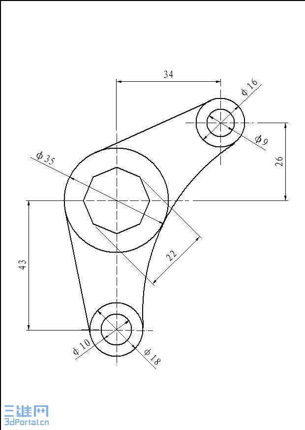

我将CAD文档导到CAXA中,然后在导到WORD文档后,打印出来怎么线变的很粗了, e9 N8 o! [+ U5 `1 U

如果在CAXA中显示没有问题的话,你可以直接用屏捕画面(使用屏捕软件会更好些),然后在WORD中粘贴就行了。
发表于 2006-12-28 13:32:45 | 显示全部楼层 来自: 中国甘肃兰州
CAXA电子图板就有这个问题,其实你没有必要把dwg格式的图转化成CAXA电子图板格式,再复制粘贴到Word中,而是在Auto  CAD中调整好图面,主要是在视窗中重新生成,看到曲线比较圆滑 ,再框选要复制的图形,点击复制按钮,打开Word,在要插入图地方,点击粘贴,就行了。当然要把Auto CAD的窗口设置白色。在Word中可以任意调整图形的大小。

发表于 2006-12-28 21:20:53 | 显示全部楼层 来自: 中国广东中山
方法1:屏捕软件中“SnagIt32”不错,你自己找下。5 o+ o9 [3 I* y
方法2:1、调整好图形后,直接按键盘最右上角第三个键“Print--Screen”。0 _: _! K* w  z6 a
           2、然后在WORD中按“粘贴”。刚才在CAXA的屏幕就会在WORD中出现。
% N# c0 k$ D1 O- [           3、修剪和调整下图就可以。如下图所示。

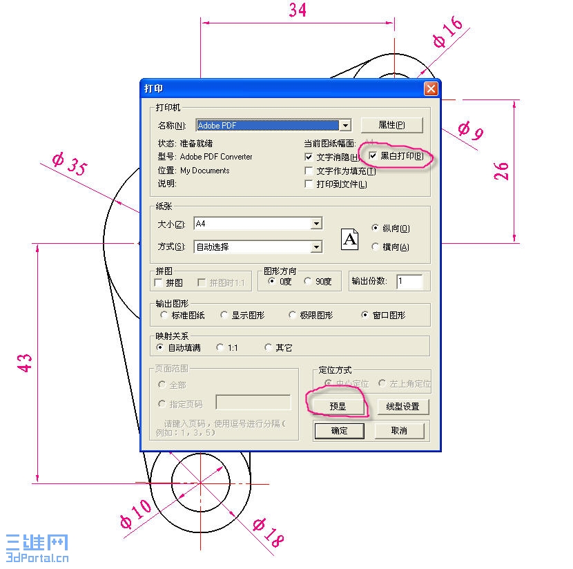

发表于 2006-12-28 21:37:35 | 显示全部楼层 来自: 中国广东中山
续上面

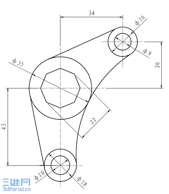

如要图形变为黑色:& Y# P4 H& l- g& K9 E9 U% ~) z
方法1:试打印文件,在预显中,再重复上面的方法。(但线条有锯齿状)图1、2所示
, U' @( w) [" o1 u* x$ a% D: p  V3 N解决方法1中的线条锯齿状的方法:
- m" l; i  U) W3 O+ L1、计算机上先安装打印PDF文件的打印机虚拟程序。7 W5 ?3 R6 ]) o" E* z" j
2、将图形打印为PDF文件格式,然后在打开的PDF文件中再屏捕。图3、4所示。- L+ c  x8 G( u% `( I* Z% i
9 ]  N# O6 c" G  C* b
图3、4是两种方法的对比。& [" i" m/ ]2 R2 x; _" Q3 `/ ]
5 [! O( Z# }6 o, [4 {; H8 o% \" k
       总结:最好的效果应该是先把文件打印为PDF格式,(如要彩色,只要在打印时不要选择“黑白打印”)。另外把图形打印为PDF文件还有一个作用是可以在任何有打印机的计算机上都可以打印图形,不论这台打印机是否安装有相应的软件(现在的U盘容量都好大,在U盘上复制软件“Foxit Reader”[不需要安装的绿色软件约10M],用该软件就可以打开PDF文件,观看和打印)。+ }# W. Q$ M. M. q2 ?
4 E5 W* T6 c% @4 _) ^* w5 ^  D[ 本帖最后由 teayang 于 2006-12-28 22:08 编辑 ]
