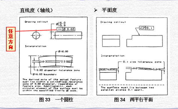

多年不画图,什么都忘了。/ A+ |- U) ?6 Y4 A  u2 [( `
请问平直度是什么概念,具体怎样在图上标注?

发表于 2006-12-27 23:20:47 | 显示全部楼层 来自: 中国江苏南京
好像没有平直度这个概念,5 A3 t2 ]5 e) `. z# b0 J
只有平面度和直线度
 楼主| 发表于 2006-12-28 08:10:42 | 显示全部楼层 来自: 中国山东滨州
对不起,我说的是不平度公差,指的是直线度.
发表于 2006-12-28 11:04:07 | 显示全部楼层 来自: 中国湖北武汉
不平度公差,现在应该叫做平面度。) F  k- Y! r7 t, d! y$ y; ?9 U
2 s: r( m3 d5 k
它指的是包容实际表面且距离为最小的两平行平面间的距离。
: @0 [8 [7 k2 l- b5 I" a6 ^
# L9 k! Z. s2 b4 T0 C/ y不直度为现在的直线度' O# v: [' j9 i: e. j/ s. M% ?
9 u' I" X2 x; }( H
它是指1在给定平面内,为包容实际线且距离为最小的两平行线之间的距离。2在给定方向上,为包容实际线(或中心线)且距离为最小的两平行平面间的距离。
发表于 2006-12-28 11:35:12 | 显示全部楼层 来自: 中国江苏常州
直线度和平面度在图样上的表示方法
. V! A8 z, m' C- |! m# p" s3 }; `* A, L7 w' m0 b  D
