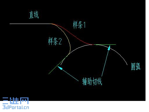

有什么方法可以把AUTOCAD中的样条曲线拟合成直线与圆孤的组合体呀!帮帮忙喔!

不知道楼主是不是说用样条将直线与圆弧平滑连接起来。如是这样,我是这样做的,如图所示。
$ M" Y3 j- \, ?样条工具选完两个端点后,按空格,提示选择“起点切向”与“端点切向”,利用提前做好的两条辅助切线选择好两个切向,即可将两者光滑连接起来。
$ l; T" _+ C  M7 x& M
# S- i; s( A$ M如果只是想用样条来拟合直线与圆弧,我觉得可以将其做成块( C5 w# q+ `& Z: \

不知道楼主为什么要把样条曲线拟合成直线和圆弧。
$ e, O* l7 M7 O/ G" M! B" T) y* |3 Q+ s. l) p8 Z0 s  O- L
你可以添加一个DXB格式的虚拟打印机,把图形打印成DXB格式的文件,在CAD里用DXBIN命令把它读进来,样条曲线就成线段组合了,如果样条曲线形状比较复杂,组合的线段图元也非常多。
