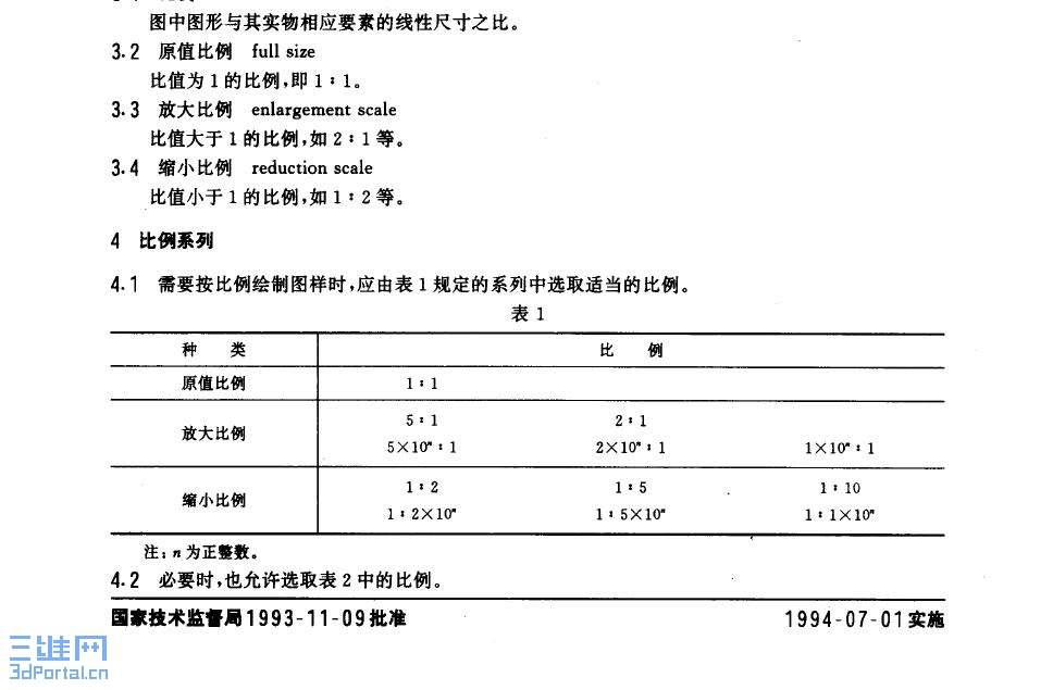

图框里的比例,2:1是放大吧.最近听人说是缩小,不明白,想问下大家!

当然是放大的。2:1的意思就是图面上2mm=实际尺寸的1mm。
) C# a2 `: W- F  y2 |附图是GB/T14690-93《技术制图 比例》的一部分,你还可以去看看地图,那上面也标注比例的。. |4 i! _- @+ ]: W6 S5 C4 i$ `& Z

其实你可以用个笨办法建立缩放正确意识,经常想下地图常用1:10000或更大就能想到2:1是放大的比例~

2楼的标准,值得推荐!
