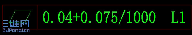

请问有谁知道 ,下面这个平面度公差的具体含义吗,其中L1代表什么意思

这样的标注方式没有见过。能否将整张图纸发来看看。% m( O& B: |7 y1 L$ C- N
8 d9 a0 c$ K' ]* Q
0.04+0.075/1000 的意思可能是 在1000范围内平面度检测要求0.04~0.075 吧。

L1应该是图中 线 的长度
1 v( U4 G" `3 r6 L8 c如:http://www.oke.com.cn/index-1jingdu3.asp

0.04+0.075/1000 是指 在特定零件或范围L1内,1000mm范围内平面度检测要求0.04+0.075 。

这个平面度的意义好象是指在L1范围内,总的平面度公差要求为0.04mm,其中每一米范围内平面度公差要求为0.075mm.
0 p7 o8 R7 X. \http://www.3dportal.cn/discuz/viewthread.php?tid=106236&highlight=%D0%CE%CE%BB%B9%AB%B2%EE1 [% L  w& _# r! H/ `: t
可以到以上地方下载后查询其中标准.
