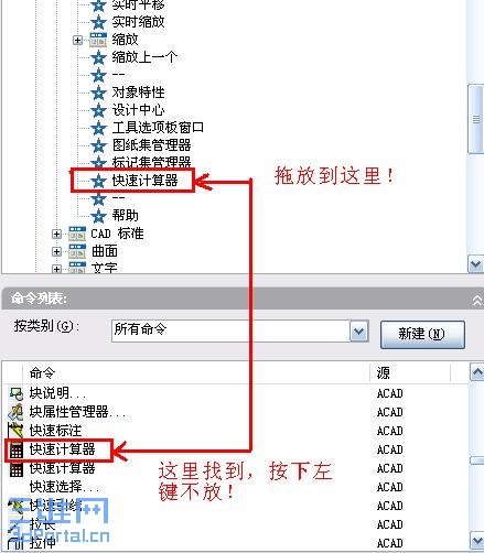

CAD2006的工具栏里找不到快速计算器了,只能从特性里用,以前工具里有的现在重新安装了下怎么就找不到了呢?
发表于 2006-12-25 19:15:00 | 显示全部楼层 来自: 中国江苏镇江
命令:CUI   回车!1 F9 J" O/ ?5 I3 L2 k/ i
9 ~1 Q1 @: L# X/ P! ]4 [3 C$ @  l
调出“自定义用户界面”!看下面操作!' Z) ]) ^6 F+ }# K" ^" `! r! y
& @' f' Z) D3 G5 D' e
最后“确定”!

 楼主| 发表于 2006-12-25 19:33:42 | 显示全部楼层 来自: 中国上海
哎,多谢新手拉, 我就重装了,现在就有拉.

发表于 2006-12-25 19:37:51 | 显示全部楼层 来自: 中国江苏镇江
原帖由 windsuch 于 2006-12-25 19:33 发表- K+ ~2 x8 e/ m6 e' o
$ G' C: q! z0 p' u8 Y( \% q1 H
! g5 u" U  j" b+ R: {呵呵......你真快呀!重装是万能!! P8 s- n! C0 e3 t* {, U
5 C6 X7 g2 L% O. b% ?其实2006以后的版本工具栏是更方便的,自定义既快又方便!4 X& l  L$ l. c
你可以按照上面的方法试下!
