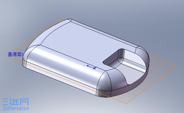

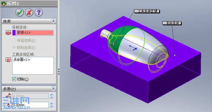

实现这个特征是怎样画的啊????

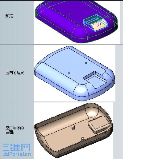

这是2005精通篇的压凹特征的示例,一模一样的,你要教程就自己去下载吧!

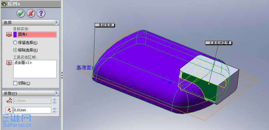

发表于 2006-12-25 11:44:47 | 显示全部楼层 来自: 中国黑龙江哈尔滨
什么地方不明白了?; r5 f+ i$ L# O" a; m+ i  Z
画的第二个实体拉伸时选择不合并,使用压凹特征时目标实体选择那个大的需要压凹的,单选移除选择,工作实体区域就选择小方块的上表面(不于实体1接触的那个面),等出现黄色预览就说明能成功,你确定就行了,然后要把实体2隐藏!

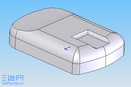

发表于 2006-12-25 11:57:20 | 显示全部楼层 来自: 中国湖南邵阳
原帖由 ctww 于 2006-12-25 10:34 发表
" W* f$ q3 \% V/ |+ t& G( O! K实现这个特征是怎样画的啊????
# E4 z) h, e* N" ~4 y) F& F可不可以上传原文件上来啊????
  l9 \. X8 D/ A- m

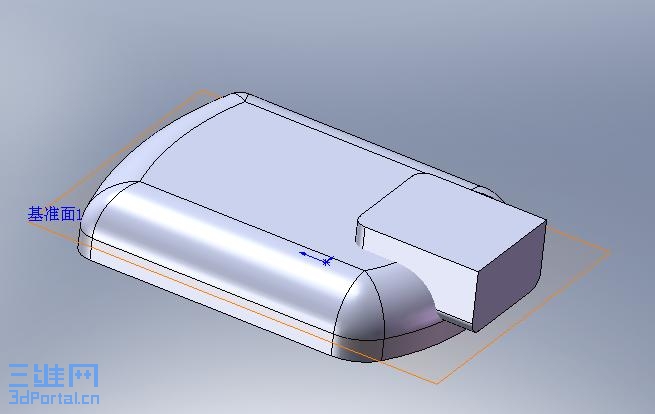

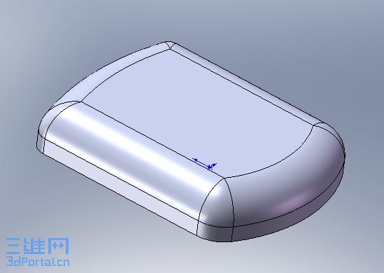

请看下面的步骤,其实很简单。

发表于 2006-12-25 13:26:17 | 显示全部楼层 来自: 中国浙江温州
5楼说的不错,就是一点,是多个实体(至少两个),一个做工具实体,一个目标实体。不能合并特征的,否则就不能用。; Y- V8 W* p# @1 y9 K

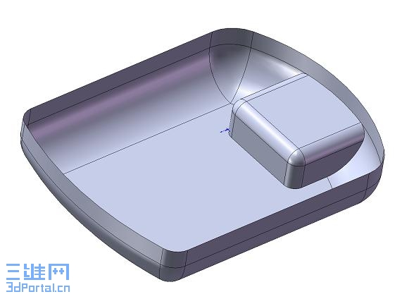

 楼主| 发表于 2006-12-27 13:56:22 | 显示全部楼层 来自: 中国广东佛山
原帖由 雕刻爱情 于 2006-12-25 11:44 发表
/ L7 W& K& e3 O  l什么地方不明白了?& }. E$ j+ `* K# s" w1 G9 w- M
画的第二个实体拉伸时选择不合并,使用压凹特征时目标实体选择那个大的需要压凹的,单选移除选择,工作实体区域就选择小方块的上表面(不于实体1接触的那个面),等出现黄色预览就说明能成 ...
) f5 |( ]# Z& g  N  _那如果隐藏了那个工具实体的话,到时做那个测量你的质量的话会不会连它一齐测出.

后边的怎么压凹啊!
各位大虾,这后边的面压凹怎么做啊,我做半天做不出来,郁闷死啦!预览都没有,按教程来就是不成功。乞求各位告知。
