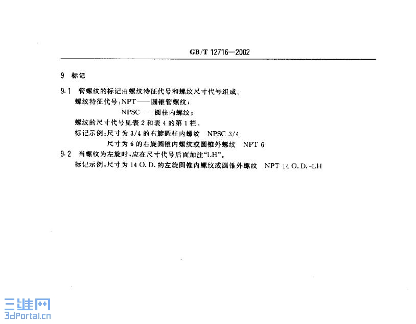

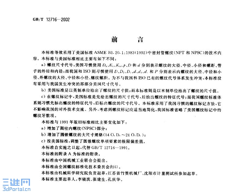

发表于 2006-12-22 19:19:57 | 显示全部楼层 来自: 中国上海
我知道这是同一个螺纹,但我不喜欢随便说说,于是我去查了标准,请看标准中的两段文字。
- L+ X+ \: S9 h
5 s7 W  x' m# x) @, _特别提醒:前言中的c条
1 o2 j5 g1 ]6 c1 Z6 b# L8 r: M8 A8 d! p' B$ X% V0 \: T
60°密封管螺纹的一个公称直径的牙数(螺距)只有一种,螺距多少不标也清楚。
