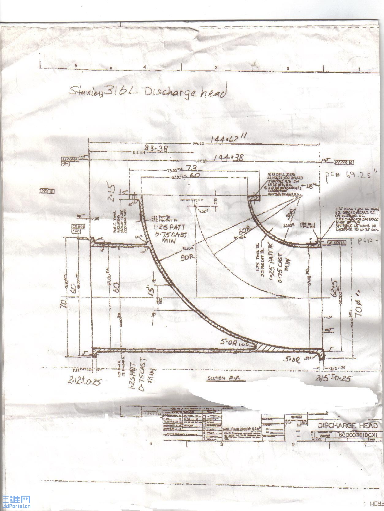

各位高手,本人是个新手,刚接到一张英文图纸,请见附件。
$ e; [3 F# }7 a( m& W有几个问题想请教一下:5 `% ?9 G) `4 J6 u5 I0 S
1、  图中所有尺寸均为英制,如要将全部尺寸换为公制,是否每个英制尺寸都要乘以25.4
, G1 }7 R3 m$ c可不可以在画图时用英制画出,然后转化为公制呢?如果行,该怎样操作?% |1 C  b) \% y  m
! X" q/ q( b. \8 Y6 J2 [
2、  如图中,1.25PATT是何意?上部法兰右侧偏上方的PCB69.25是否为法兰上孔的中心圆的直径?
; p& B2 A3 x1 L; F( [0 S3 l5 h
! l& e( l) k. m) r: i, K* Q, g+ ]1 a7 U3、  如将此件用焊接的方式制作,则焊接成型后是否要做射线探伤或超声波探伤?
# p/ r8 M- ?7 q) J$ x4 |3 N
5 `! c- o, c& V$ y  |4 m5 N+ [0 B* u谢谢各位大侠支招,本人在线等。

前面两个问题,我不清楚!/ L( X2 @; t& F# v6 g) Q
第三个问题:关于检测的问题,应该看该焊接件到底是用来干什么的?压力等级?
发表于 2006-12-21 19:25:08 | 显示全部楼层 来自: 中国山东烟台
1.25PATT应为弯头的公称压力;# Z% [# D) \- i0 O7 L
从图纸上看PCB69.25应为法兰上孔的中心圆的内径;. B* @1 Q( [* j# w5 ~
是否需要NDT要看规范的要求了,你可以查一下API的相关规范,现在焊制管用做压力管道已经很多了,弯头焊制的也不少.3 g) C; h7 T6 Q$ G# K( J& v
老长时间没玩规范了,都忘了

我觉得楼主第一问的意思是:在CAD图上用英制标准尺寸,然后通过某一个CAD命令将英制标准的尺寸转换成公制标注的尺寸(他担心光靠自己把每个英制尺寸乘以25.4得出来的结果不够准确。)) g- V" `  E# Q% ^, y9 y/ [
    我也有过相应的疑惑,有人赐教么?

关于乘25.4的问题,另存在取整数的问题和对应标准问题;请楼主把标题栏内容传一份清晰的,很多上讨论可从标题栏中得到。

对于这个问题,其实很简单,处理的方法如下:$ v2 K+ \% p: b
1.根据原图纸的尺寸,1:1画出图纸,先不管是什么单位。但是先不要标注。切切!7 |& \) X0 h( n7 X
2.将画好的图形按找25.4的比例放大。
" ]% [! i) U3 `) V3.对图形进行标注,在标注时需改变标注的样式,否则看不清标注的尺寸,这样标注出来的尺寸都是原图纸的尺寸乘以25.4了。
发表于 2007-1-20 10:06:18 | 显示全部楼层 来自: 中国江苏南京
我来回答第一个问题。
9 W% {0 B9 W. m0 }* Q& v# R9 c在图纸上转化,没有必要,更不能用1:25.4的比例直接放大。美标的尺寸和公制尺寸有一一对应关系,不全是25.4的比例关系。
