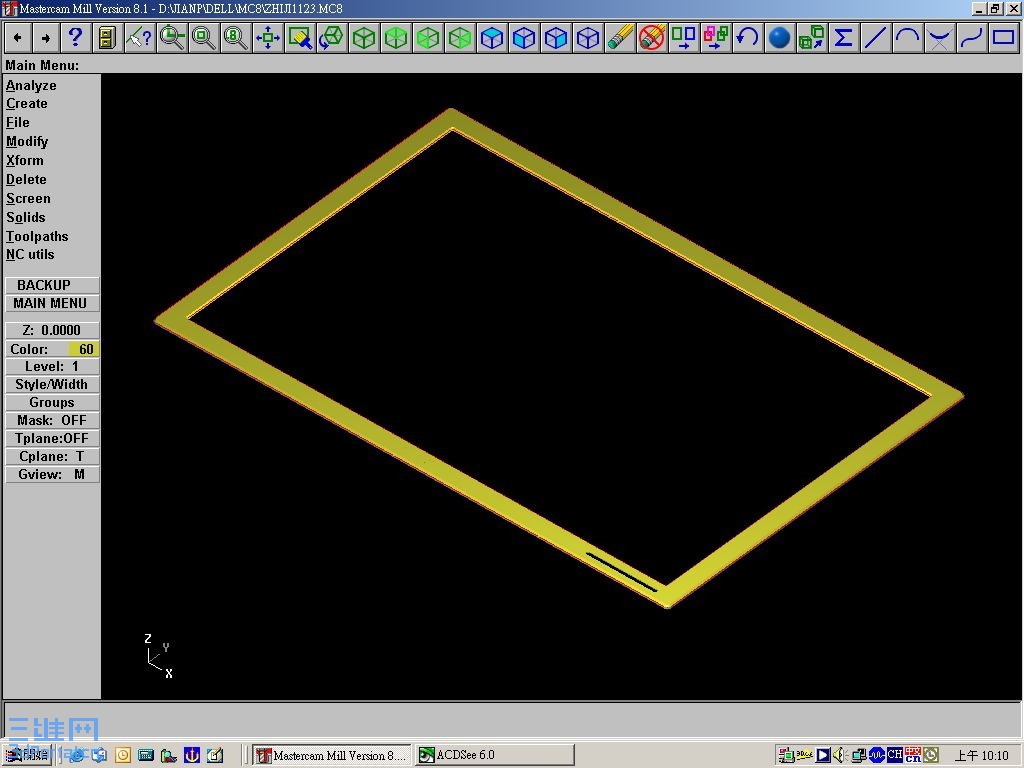

我公司馬上要導入鋁合金高光加工設備,做LCD面板邊框的、沖壓成型后C角再進行高光銑削,有沒前輩加工此類產品的,能否告知怎樣裝夾定位銑削,是用真空吸附呢,還是用氣動夾具好點,產品比較大,外框尺寸達到695MM*485MM,內框有635MM*425MM,知道的大俠請指點一下,謝謝,如下圖片供大家參考

我个人觉得用真空吸附好些..不知道你背面的平面度怎么样?

 楼主| 发表于 2006-12-22 19:12:22 | 显示全部楼层 来自: 中国广东佛山
產品是沖壓成型的,平面度應該可以保証在0.03~0.05mm左右,不過去了解過現外面多數用夾具多,產品吸附面太小,怕吸不穩( ^5 M% U7 z% B2 n( {
/ {, o/ L4 }' ~& I樓上的jianglai58 :
+ E- A; B; g" }8 z真空吸附就是用一個真空泵与抽真空的方式將產品吸住,一般在壓克力平板加工時用的多點

发表于 2007-6-4 14:37:13 | 显示全部楼层 来自: 中国上海
不会变型,吸是最好的办法,我们厂做高光的都是吸,加上面上加珍珠棉,用酒精冷却,很亮!

像这种产品如果用夹具可能会有干涉,能吸住是最佳方法。

真空的话,要看你产品尺寸是否够大(零件面积,牵涉到真空作用面积),否则,作用面积小的话,会让刀的;其次就是真空估计平面度会有一定影响,因为密封圈是高于夹具的,且密封圈要有一定的强度和弹性,加上工件的厚度偏薄,所以工件被真空吸紧后,估计会有一定的变形。其实装夹的话也不是不好,可以用气动之类的辅助夹具,也比较快的(相对机械锁固来说)但内外要加工,那么夹具要设计的合理一点(主要是位置),可以先加工内部倒角,然后夹具自动交替锁紧后加工外侧!
4 v1 L" @4 t1 c& h$ w8 c/ j8 q' j$ h/ B( K
; [, `5 ?2 Q5 m( R/ j
:handshake 呵呵,不知为何不考虑模具出来呢?
