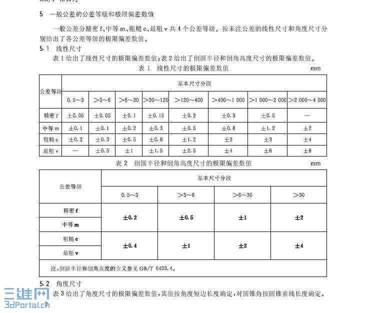

我是车桥生产企业,不知大家对机械加工中的未注公差如何定等级,公差如何取
发表于 2006-12-20 22:57:41 | 显示全部楼层 来自: 中国江西九江
在图纸上未注公差的尺寸,实际上并非没有公差,仍受一定公差带的约束,只是没将公差直接标注在尺寸上而已。国标对未注公差尺寸的公差等级,规定为1T12~1T18。

如果图纸没有明确说明可以按照行业标准或者是国家标准
4 j' V$ ?  d5 I2 I一般情况下完整的产品图纸上是会注明未注公差的标准
发表于 2006-12-21 14:00:26 | 显示全部楼层 来自: 中国浙江杭州
我以前做离合器时,未注公差都标GB/T1800.3-1998IT14级,现在做塑料件,一般标到IT12级,尺寸在一两百毫米内。

版主说的标准已经过期了。现在的版本是GB/T1804-2000《一般公差 未注公差的线性和角度尺寸的公差》。/ N) u# b. d  z9 z9 f" k1 W
# Z+ k5 p: L5 ~; |) h  `
这个标准论坛里有:: g( V, X" m" l5 K2 _6 M7 N$ F( K- e
http://www.3dportal.cn/discuz/viewthread.php?tid=167260&highlight=1804: F+ b) |5 U' m3 f
' |. E, S9 Y  r该标准是根据国际标准ISO 2768-1:1989(E)《一般公差 第1部分:未单独注出公差的线性和角度尺寸的公差》对GB/T1804-1992《一般公差 线性尺寸的未注公差》和GB/T11335-1989《未注公差 角度的极限偏差》进行修订的。在技术内容上与该国际标准等效。
/ V% t% K' d' G5 n* _    这样使我国的未注公差尺寸的一般公差标准尽可能与国际的一致或等同,以尽快适应国际贸易技术和经济交流,以及采用国际标准飞跃发展的需要。5 j& f5 C3 ^- G! G, @, k9 p; f
     b3 r/ Z6 C3 N! U
    该标准规定的线性尺寸的一般公差分精密f、中等m、粗糙c、最粗v共4个公差等级。这比老标准按照IT11~18选取要简单方便。# m2 x( r# S) `  D2 Z4 X' j

一般情况下完整的产品图纸上是会注明未注公差的标准,一般取中等m
发表于 2007-2-18 00:25:28 | 显示全部楼层 来自: 中国河北唐山
我公司所采用的标准是GB1804-M
