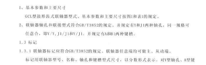

我在网上查到的。。就这些。。前几天厂里来了个活就是要GCL47  的联轴器。。找了好几天了。。没有啊!  J" Y& k& L, M- v! e7 F
还有就是他后面给的标准:YZB312-2002  有高人么?能给看看是什么标准。。
- _4 n/ x2 N: n  S# H3 nhttp://i143.photobucket.com/albums/r132/gpl741230/ppp_1.jpg
7 D, d% y. X% w; q2 r. T! g5 ]; h. Ihttp://i143.photobucket.com/albums/r132/gpl741230/ppp_4.jpg
& R. r( H# b* r7 Lhttp://i143.photobucket.com/albums/r132/gpl741230/ppp_5.jpg' H  g4 f: o5 C  _( w
4 |5 R, e! ]. j! A2 Dhttp://i143.photobucket.com/albums/r132/gpl741230/ppp_6.jpg
 楼主| 发表于 2006-12-20 21:27:22 | 显示全部楼层 来自: 中国辽宁朝阳
不知道这是本什么书?在网上就看到这些图片!谁知道这是什么书么?

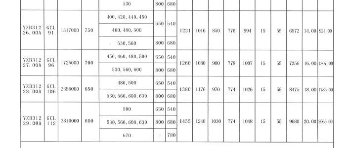

发表于 2006-12-21 06:44:42 | 显示全部楼层 来自: 中国
呵呵,学习了一下,谢谢了,你有图示吗。请上传,刚上网查了一下,明白了就是CL的,主要参数都一样,只是齿不同是鼓形齿。

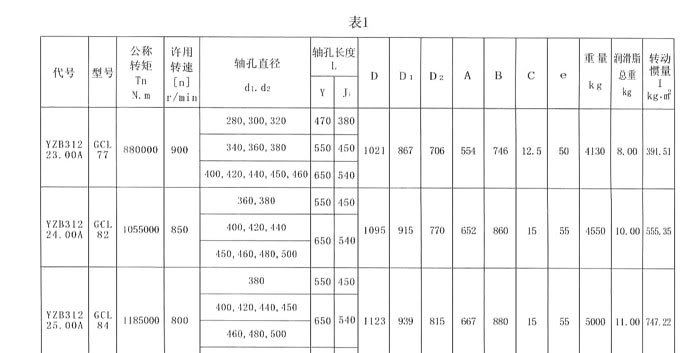

发表于 2006-12-21 09:44:16 | 显示全部楼层 来自: 中国辽宁沈阳
标准:YZB312-2002 里没有GCL47  的联轴器 ?能给看看是图么?
 楼主| 发表于 2006-12-21 22:16:13 | 显示全部楼层 来自: 中国辽宁朝阳
我查了半天也知道主要参数和CL的一样,可是怎么没有个标准呢?没有标准也不能l乱出数据阿..:Q 郁闷中
发表于 2006-12-22 05:57:24 | 显示全部楼层 来自: 中国辽宁大连
JB T 8854.1-2001 GCLD型鼓形齿式联轴器
' M2 {4 N# Y8 q* R你先看看这种是不是你要的!
发表于 2006-12-22 08:12:05 | 显示全部楼层 来自: 中国江苏镇江
原帖由 gpl741230 于 2006-12-21 22:16 发表& {8 o: ?+ ?! X* I
/ T' X% t( |/ d5 s  E
所有尺寸与CL一样,这个没有标准,只是想把CL的角位移做大些吧了,故尺寸一样,外齿变为鼓形齿。

发表于 2007-8-10 09:30:02 | 显示全部楼层 来自: 中国山西太原
鼓齿式联轴器在《机械设计手册》第四版 第2卷 P6-65--73 有,你对一下尺寸,这是JB/T8854.2-1999标准。

发表于 2010-6-19 07:23:44 | 显示全部楼层 来自: 中国河北沧州
看一看是不是GCLD的联轴器标准,这个也没有47这个型号,一些厂家现在自己弄出一些型号,别人不好猜想,你可以向厂家要样本,自己再对照一下。
