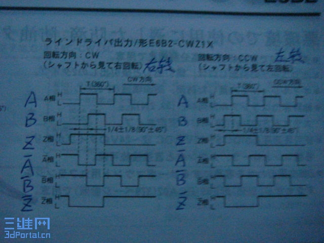

请教:旋转编码器的使用,例如:日本omron旋转编码器的接线A相,B相,Z相是怎样接线的,假如测量一个轴的转速, 用一个A相或B相脉冲能否实现?请有经验的朋友谈谈使用旋转编码器的相关问题。指点一下。谢谢诸位。

用1个A相或B相也可以实现,但是对速度的分辨率差一点,另外如果只用一相没有办法区分轴的转动方向。

+ P4 C& }2 C* e9 }8 c: _, e谢谢jszjwzj 讲解,我初次接触,又查不到资料,能否麻烦您讲的详细一点,帮解释一下脉冲图

利用A相和B相之一就可测出转速,无非就是数一下脉冲的单位时间内的个数,但无法进行细分,也就是所说分辨率低。4 v% N# f. i1 W' k3 [+ B' T% T
同时利用A和B相可以进行脉冲的4和20倍细分,原来编码器是1024线的,在一周内就可以4096获得和20480个脉冲。同时利用A和B相的相位关系来判断旋转方向。( b& k4 P: S- @) e
Z相则是寻找零点和定位之用
