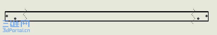

折断线当中的图能否清除掉,并使两端靠近点?这样标注的比例太差了。" n! u' ~  t* D1 N! E
我摸索的很久都没发现怎么实现,谁能告诉我?

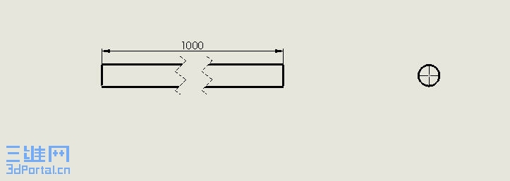

将光标移向你所画的“主视图”所显示的虚线框内,点击右键,在“查看”内选“断裂视图”。
 楼主| 发表于 2006-12-20 15:40:09 | 显示全部楼层 来自: 中国黑龙江哈尔滨
谢谢!!十分感谢,解决了
