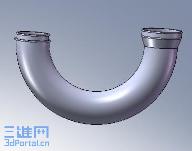

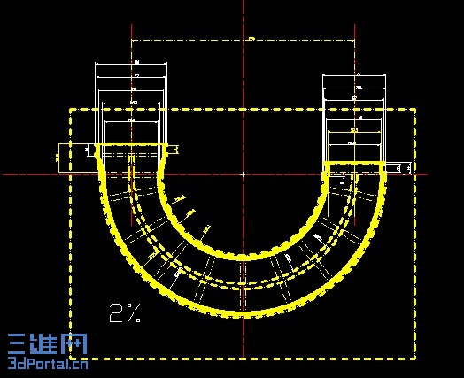

这个U形管我做不出来啊!我是新来的菜鸟。能不能帮帮我。

楼主;我这里按你的要求帮你画了个你的东西,我是SW2007的!

把你的工程图发得清晰一点,看不清楚~~~

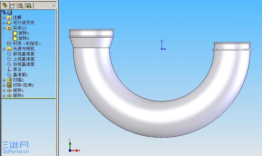

作了一下,仅供参考!

采用扫描特征先画出弯管部分,再画其他部位,其实挺简单的一个零件
发表于 2006-12-23 09:59:59 | 显示全部楼层 来自: 中国山西大同
画出直管,再使用折弯,简单,

不是很难 啊  ! F0 n/ z; y( O3 t0 |: k4 I. h
采用扳金工具就行了
