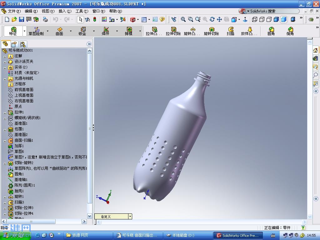

概要:0 z. k; c( z+ j% ?( X
11月29日,我发出了可乐瓶扫描问题的帖子,半个多月过去了,至今无人能够提供解决方案。可乐瓶的设计关联到SW很多的知识点,对于提升水平意义非凡。经过我再三努力,找出了问题的关键。在这个帖子中,记录了解决问题的方法和必要的说明。我愿意拿出来与大家分享,共同推进三维设计在中国的推广,提升设计人员的水平,提升我们这个网站的知名度,使得更多的人从中受益。(使用版本sw2007)
2 |; x! u: Q0 d1 j1 I( D, Z  L4 E4 ?+ X0 [7 ?* @5 d- q# M& j

 楼主| 发表于 2006-12-19 15:16:04 | 显示全部楼层 来自: 中国吉林吉林市
成功的 可乐瓶源文件
成功的 可乐瓶源文件,愿我们共同进步!$ D  h% y. v- H3 p6 g

我也很想研究这个实例..可是楼主的是2007版一的我打不开..转为IGS后,,特征无法实别
 楼主| 发表于 2007-2-1 12:37:06 | 显示全部楼层 来自: 中国吉林吉林市
回复 #18 hjjgy 的帖子
我找时间用2006版本再做一次。! V' Y# h3 {) r7 f, b# w# s5 B- \: n+ w
提醒注意,sw的高版本可以打开低版本的文件,但是重新建模(指刷新)后,会报错,即使没有经过任何修改。

楼主,瓶底的那条3D草图的曲线你是怎样投影的圆柱表面的,在sw里这个功能在哪里!!!
