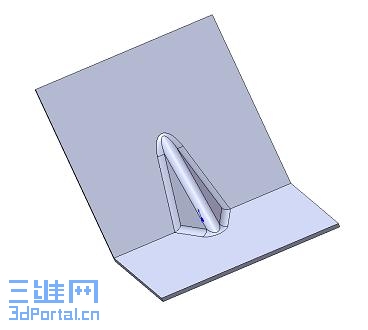

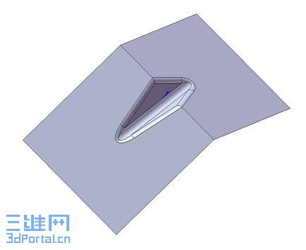

[已解决] 请问这条筋是怎样画的啊???
发表于 2006-12-18 17:21:40 | 显示全部楼层 |阅读模式 来自: 中国广东佛山
请问这条筋是怎样画的啊???' z+ W( h( c7 Z! v$ H1 s
可不可以把你的原文件上传上来啊~~~~

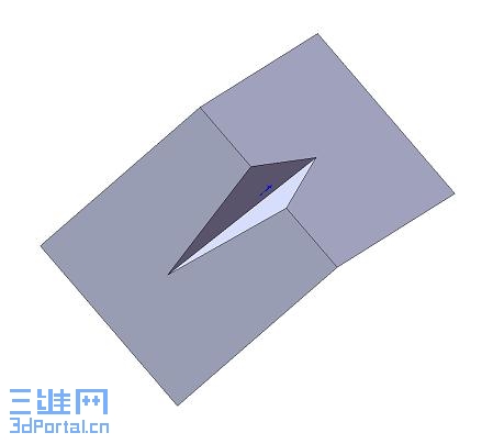

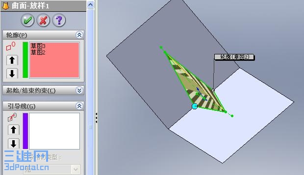

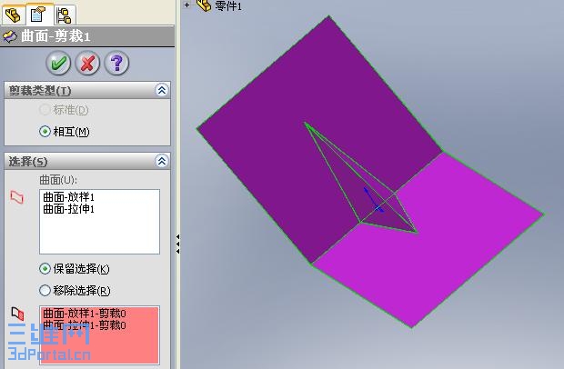

发表于 2006-12-18 19:11:38 | 显示全部楼层 来自: 中国湖南邵阳
原帖由 ctww 于 2006-12-18 17:21 发表
0 \5 r8 G/ j) [4 M0 J请问这条筋是怎样画的啊???9 M) M8 ~* Y! ]& e2 a' g
可不可以把你的原文件上传上来啊~~~~
, g! P, i, l6 M7 j: ?" H/ O/ F+ e曲面放样可以作出来。

加上拔模就行了啊!' S* l- _9 @9 K2 D. ^' y2 H$ Q" G

这个零件用钣金做比较好.加强筋用成型工具做.
发表于 2006-12-19 11:00:33 | 显示全部楼层 来自: 中国北京
请教4楼的朋友,用板金怎么做?成型工具里好像没有这种加强筋?其他加强筋都是依附一个平面,像这样依附两个平面(或者两个以上的平面)的加强筋你作一个我看看?
发表于 2006-12-19 11:09:36 | 显示全部楼层 来自: 中国江苏南京
用板金的成形工具做好
发表于 2006-12-19 12:06:17 | 显示全部楼层 来自: 中国上海
最笨的办法,做筋拔模后抽壳

我还有一种更笨的方法,就是建基准面---删曲面--平面--缝合~~~更适合初学者~~
发表于 2006-12-19 15:15:19 | 显示全部楼层 来自: 中国广东
你先也要做个那样的实体,再用钣金的变形来做那种效果试试1

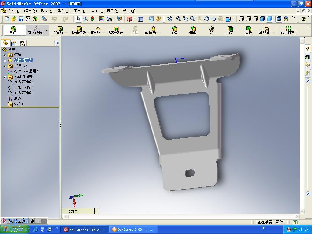

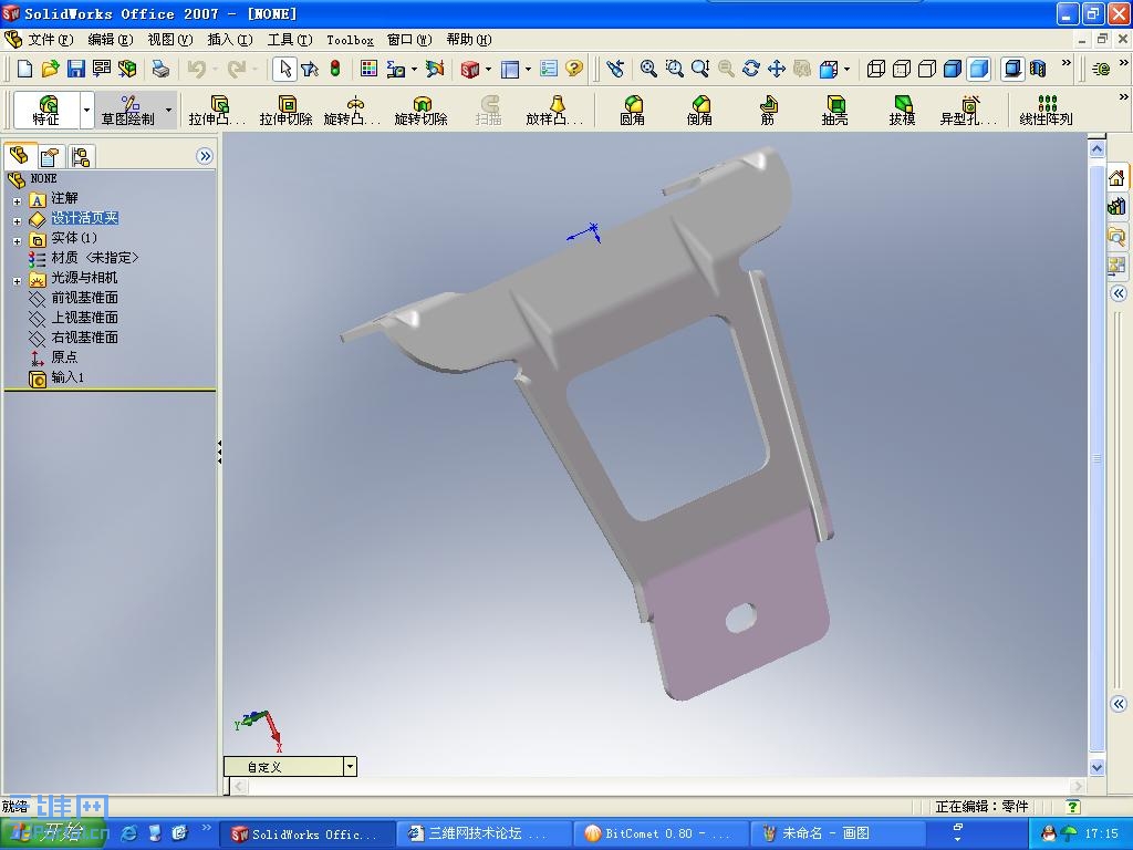

发表于 2006-12-19 23:10:11 | 显示全部楼层 来自: 中国北京
这个也可以用曲面填充作出来!
" \' N2 D: A1 ^" d) P* F5 K     我的画片一传怎么没有啊!
- S0 a" B$ Y+ E: N  {7 H
: {5 O7 b( Z) }8 ~[ 本帖最后由 阿郎 于 2006-12-20 20:18 编辑 ]

直接用筋功能更简单啊!~~~
