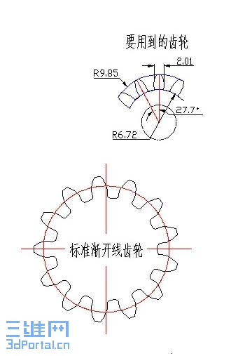

我手头有个类似齿轮齿条传动的东东,
* ~! }3 _. e& m& s5 k: M$ o) D1 w: B# e“齿轮”齿部是细长齿,最粗部位是2 MM,齿顶圆半径是9.8 MM,齿根圆半径是6.7 MM;6 ^& j8 y5 i' J7 S) k. l, R) |
“齿条”齿部对一般渐开线齿轮是直线;而这个却不是,带了圆弧,有点类似“齿轮”上的“齿”。
" h; J, V  x  Q9 p
9 V* o% Y6 x$ K4 `* y  y哪位高手对此了解一点请指导下小弟,具体该怎么设计,齿形怎么绘制等....

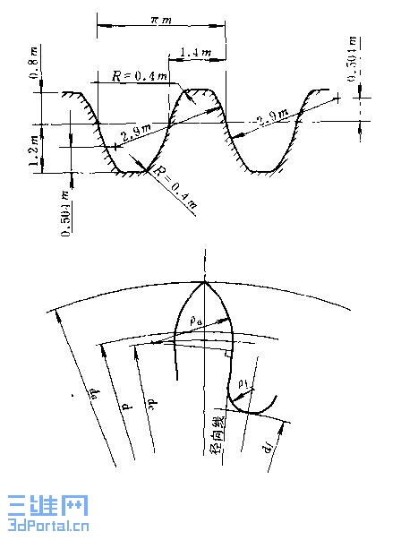

发表于 2006-12-18 19:17:49 | 显示全部楼层 来自: 中国上海
是不是这个样子的?如果是这样的话,是属于一种小模数摆线齿轮(钟表齿轮)。

 楼主| 发表于 2006-12-18 21:41:03 | 显示全部楼层 来自: 中国浙江宁波
摆线针轮的听起来有点道理,$ K* q8 b7 m$ G1 W2 z
" ~0 ~- I" P6 |有没有更详细的内容,包括齿形绘制等....  y( q% f2 P# \0 z  r4 b
% d: Z- g' U8 L7 L
期待中......& I& m) h4 \% w7 M8 I5 F$ U. m

发表于 2006-12-19 08:53:21 | 显示全部楼层 来自: 中国上海
小模数摆线齿轮(钟表齿轮)的齿形和计算请看《齿轮手册》第10篇  小模数齿轮及小模数蜗杆传动。. R+ O. m; [2 N, y* Z
1 a" B9 E+ Q' j/ J/ [* u
楼主好像不是学机械的吧?一般齿轮参数齿数包括齿数。
