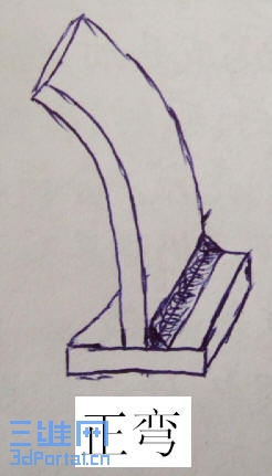

焊缝弯曲试验中的正弯是否如图所示,请大家教教我,谢谢:
1 l, Q/ P0 l- k, m" @背弯就是与图示相反方向弯。
6 f2 ?2 w9 A9 a
(因为不能在帖中显示图片,只有贴附件了)
0 B8 k$ R0 D4 @! ?1 m, g- n3 [( A) ^* v# z2 Y# n4 T, `

正弯:试样受拉面为焊缝正面的曲面.双面不对称焊缝 正弯试样的受拉面为焊缝最大宽度面;双面对称焊缝,先焊面为正面.
8 r5 u  P$ c1 W& P* d背弯:试样受拉面为焊缝背面的弯曲.
: z4 @# z  U" {& x5 R1 c 楼主说的角焊缝在标准中没有当成试件.请看GB/T2653-1989     GB 2652-89 焊缝及熔敷金属拉伸试验方法 , M2 C0 p( h  ^% m2 q% F7 M
