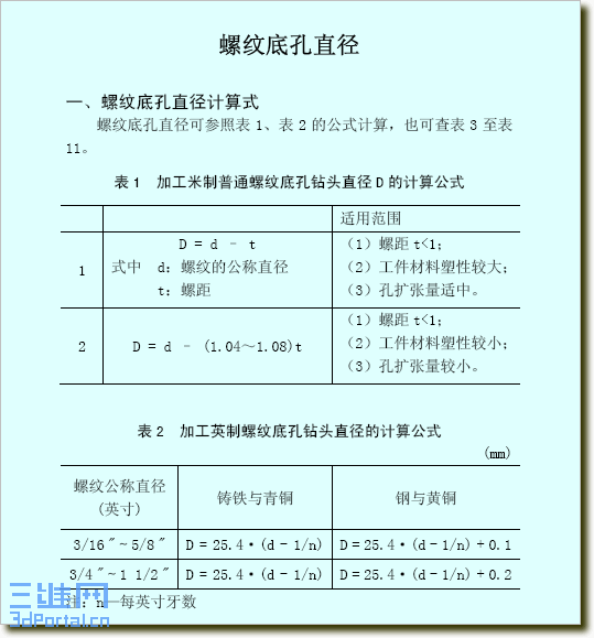

各位高手,请教一下,在攻公制螺纹、密封螺纹之前,肯定要先钻孔,. n* |" X& P) \+ x0 `! U
" r( V- E3 \5 A" S, G那么这个孔径如何规定?是国家GB标准,还是行业经验呢?
# [' V, U: w5 g5 X & J  |8 a6 e: z# x3 D5 |$ g
看到过山特维克的技术资料上有部分攻螺纹前的钻孔直径相关资料,所以比较迷惑,
; L( ?' _, |/ o
" s! a9 {- m) B' Y: X0 \到底是GB公式还是行业经验,望赐教!

这个有标准,和料的材质,公差要求有关

有大侠能给出详细一点的标准吗?不胜感激!
发表于 2006-12-15 10:42:50 | 显示全部楼层 来自: 中国江苏苏州
看看这个有没有用?

 楼主| 发表于 2006-12-15 12:01:30 | 显示全部楼层 来自: 中国上海
我受教啦,多谢楼上的:)
