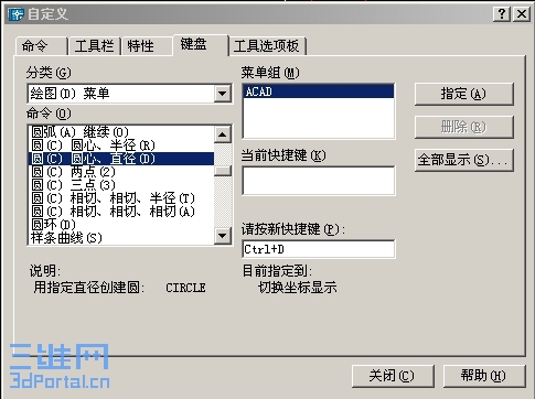

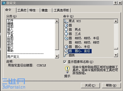

发表于 2006-12-14 13:06:09 | 显示全部楼层 来自: 中国江苏扬州
将这个命令调出就可以了..............

发表于 2006-12-14 15:15:37 | 显示全部楼层 来自: 中国北京
回复 #7 山联2 的帖子
快捷键是什么,麻烦告知
发表于 2006-12-14 15:25:07 | 显示全部楼层 来自: 中国江苏扬州
原帖由 <i>blackbird</i> 于 2006-12-14 15:15 发表<br />( b* v' D0 h( N' J) b' U. \, o- g% Y
快捷键是什么,麻烦告知
<br />
: ]5 [9 m: [4 E0 o; U8 e2 n9 ?" Z+ K, W
# I3 v" t) q; v1 h需要自定义一下..............
