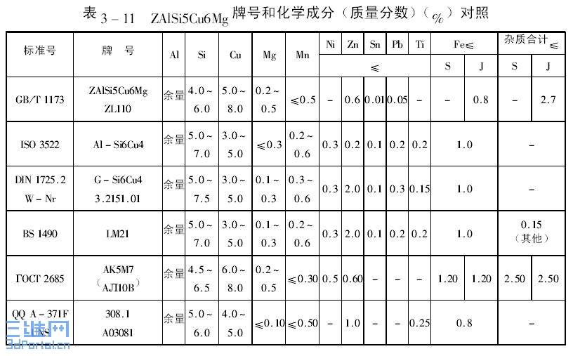

大家好,我现在遇到一个问题,美国铝合金牌号308.0  和中国的哪个铝合金牌号比较接近,如果没有请问在美国铝合金牌号中有哪一个能代替此种材料,谢谢,十万火急啊,今天被领导训了一顿.7 J8 S, j. ~; P/ I% q7 C2 s& g

美国铸铝合金标准中,由三位数字加小数点及数字组成,三位数字中的第一位代表合金系类别,3表示 Al - Si - Cu系,第二、三位是顺序号,小数点后面,0代表铸件,1(2)代表铸锭。你说的308.0对应如下:
参与人数 1三维币 +10 收起 理由

铝合金方面
谢谢啊,这个挺难找的

准确,精确的答案,谢谢
