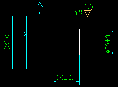

标准工时的定制是非常重要的, 但是:如何估算?% X& U/ G8 ]2 l2 w1 J
假如说我需要加工如下工序,加工端面,外圆
# e" s" M, w1 J! c采用的普通C6140,如何确定工艺参数与工时定额?
 楼主| 发表于 2006-12-14 10:29:15 | 显示全部楼层 来自: 中国北京
回复 #6 dengyihong 的帖子
你要加工的这个工件估算工时 需要知道你使用机床的装卡状况 毛坯料的尺寸 以及刀具的选用 才能确定一个准确的时间0 ]8 g3 n! c6 q: {& \, k" q2 H
9 A/ K0 s) S) g. n准备时间(装卡找正)  切削三要素给多少 毛坯有多大 去除量多少  切断时间   I2 `( M4 `0 R9 @
我想4个小时应该差不多吧!

发表于 2006-12-26 21:09:17 | 显示全部楼层 来自: 中国上海
工时定额的制定有三种方法:) P+ G5 \. l; a& U7 p1 C9 G" n/ w1 I
1.掐表法,最直接了,
2 V6 f* E' ^' e/ h0 P2 X2.经验法,类比法,差不多的零件工时大概参考一下吧,比上面进一步,当然要有一定的基础。
* w% T+ Y" P/ ^: ^+ H( u9 ?) A' s/ S7 `3.计算法,工厂如果有人力、实力,可以由工艺人员根据工艺手册等选择进给量、进给速度等等,计算出加工时间,然后加上单件的装夹等辅助时间,在加上一定的磨刀、领料等的其他时间,这就是工时了。/ c& S2 O* X8 u+ ~. C
# W" \# r9 u/ u- I比如这个零件这道工序在我们公司大概5分钟。

发表于 2006-12-26 22:53:01 | 显示全部楼层 来自: 中国山西长治
工时定额与工艺装备,工艺文件,工人技术水平,毛坯状态,热处理状态等众多因素有关,楼主给的零件如果成批加工,给上10分钟定额都不少,如果只干1件,应该给0.5到1小时
