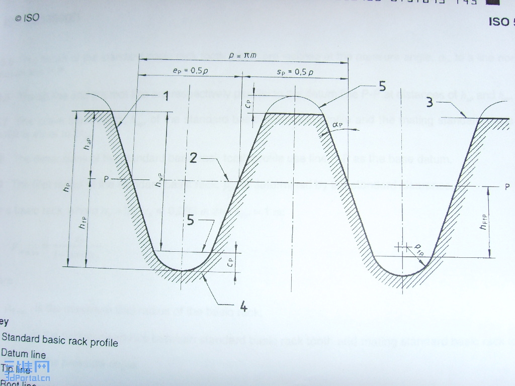

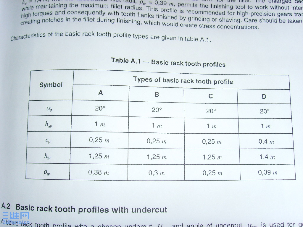

是标准规定的,ISO53-1998 的图形和尺寸:这里有A/B/C/D 四种尺寸。实际还有许多不同的企业标准。0 ]: \( y  N- z# O$ i. Y

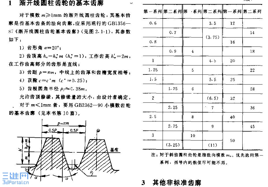

这个问题好像已经解决了,楼上的贴了张外国的,咱来一个中国的吧。
$ ?; s: S$ E) {. X1 i+ ~3 I
+ Z: |8 d6 d2 p$ m# t- e# C# }标准齿轮的齿廓的最新版本标准是:
. v' C8 b7 P: z! F! RGB/T 1356-2001 通用机械和重型机械用圆柱齿轮 标准基本齿条齿廓
. ^4 T- }% ?4 e. ]( |5 Z; L不管是老的,还是新的,都规定了齿顶高、工作齿高、顶隙等内容。1 }# |1 Z( S! [
) H! T. y- ?6 {( a

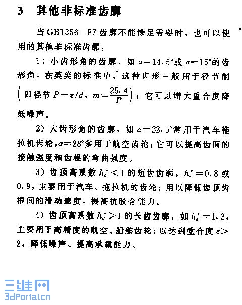

题外的话:从楼主的问题延伸出去,为什么会有标准?为什么会一定要这样(譬如齿顶高系数=1)?假如你设计了一个齿轮,这个系数取了1.25,可以啊,从理论到实践各方面都可以证明可以取这个系数。在人类刚刚开始使用齿轮的时候,也许这个系数还有很多,但是慢慢的,为了零件互换、制造加工等等各方面的便利,大家协商一下吧,确定一下统一起来吧,于是协商统一的结果便产生了标准。当然,不同的人可能协商出不同的结果,这一群人协商的结果是齿顶高系数=1,而另外的一群人则结果是=0.8或0.9(短齿制),还有一群人协商结果是=1.2。(请看附图2)
