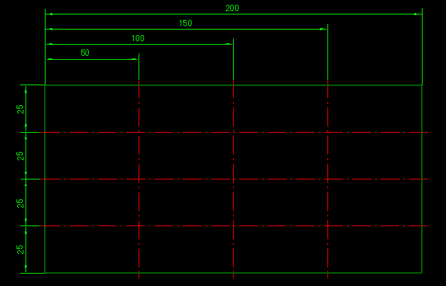

看似简单,实际也简单,但是很少有人做得简单。
# ^6 ~8 j3 I: L  k要求用KM200X做,给出全屏动画,或者说明详细过程。- F4 f5 O0 [* W. z% P( z% I
根据过程繁简有不同加分(可惜没有权利加分了,如答案较佳,
- O! g9 f# t2 u0 _% l+ [我可私下奖励30,放心我还算有钱的了,不会赖帐了),做了才知道KM200X的强大功能。
sxw68 + 5 好题目,有时间也来试试。

2 G9 ]# G# T7 s0 D6 |实线:200→,100↓,200←,100↑9 ?$ M0 l  Q. Q( H$ o6 d
点划线:左端点,N,5↑,50→,110↓,space,50→,110↑,space,50→,110↓,space;55→,25↑,210←,space,25↑,210→,space,25↑,210←5 q! U6 q: L# y) v7 ?/ m) k6 l

用KM2005,用粗实线画100x200矩形,然后改为中心线层(或组),点偏移命令,选方式为"中心线等距偏移",等分数改为"4",然后依次点矩形上下边和左右边,改为细实线层,标尺寸,OK!2 R; ?2 R  u6 _* ~" A1 [

在画图上我实在没什么可更新的了,只能在标注上使用连续标注和基线标注了,不知是不是.
8 q9 w2 V/ \# [# o& M再蒙一下,见下图! n" q! }" P: n: Y& k

我晕,除了竖向的连续尺寸能通过自动标注一次标上之外,别的实在是没招了!!看来是挣不到了,还是等老师的教程吧!2 ~5 o" m6 ?% Y  P- h3 j- ]

先画100*200矩形,利用偏移做出中心线(左下角第三个图标,中心线等距偏移),再用“基线标注和连续标注”标注出所有尺寸9 M' R& U; z0 V- a; ]/ x
楼主要求做出动画,这样说怕是不会明白,尽量详细,30分不是那么容易得到的。 --  sxw68
