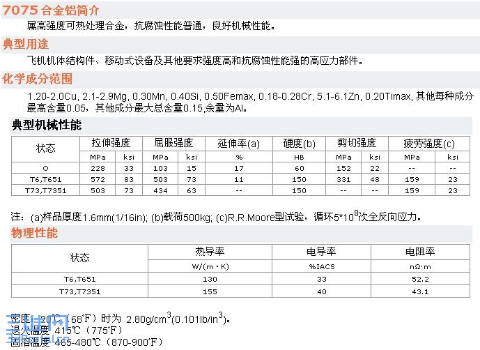

最近公司接了个单子做一个压力元件,元件不大,外形是大约100mm的四方,内腔直径约在10mm,耐压300MPa,客户指定要铝合金材质,不知道什么型号的铝合金可以用。是根据什么技术参数选择材质?是合金的抗拉强度还是屈服强度还是?热处理怎么处理?7075是否可以用?哪里可以买到?9 @4 G' X7 W' b' f) ^# Y

超高强度铝合金的屈服强度也就是500-600MPa,使用温度不超过130℃,用到耐压300MPa的工况下,不适宜!
5 C$ I5 n+ |; t7075也不行!

300MPa,属于低强度了,用6xxx或者5xxx的合金就可以了

6061-T93,抗拉强度〉380MPa,屈服强度大于345MPa,这个能不能满足你的要求?

谢谢!我看7075-T651的抗拉强度>572MPa,屈服强度>502MPa,您看是否适合我的工作情况?

# f/ A9 Z% m* d0 g* u5 ], S5 j  F在常温下室内应用,介质是液压油

综合考虑,如非铝合金不可的话,7075-T651可选。
