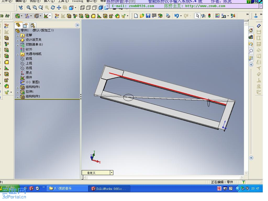

关于SW的焊接结构件,我大概看了一下,认为思路挺好的,可是有一些实质性的东西需要向大家请教,1.请看图中的图形,结构件在节点处一般有一块如图中所示的连接板,请问这块连接板能否用焊件中的工具画出来,因为如果同一般的拉伸工具的话,它显现出来的只是一个拉伸特征,而不是一个零件,那么在装配图的零件明细表中就没法办。( Y' e( \: D/ I: J, e: i: r
2.图中中间的一根小角钢如何用焊件中的工具将它剪成平头,因为如果在此处加一个连接板的话,就没必要在下料时将它下成斜头了。下料时下成斜头是相当麻烦的。: D3 E* N& O! w+ f5 V; b6 u

发表于 2007-10-23 19:44:44 | 显示全部楼层 来自: 中国江苏淮安
不知道结构件你会不会用.发给你一个图可能有用
