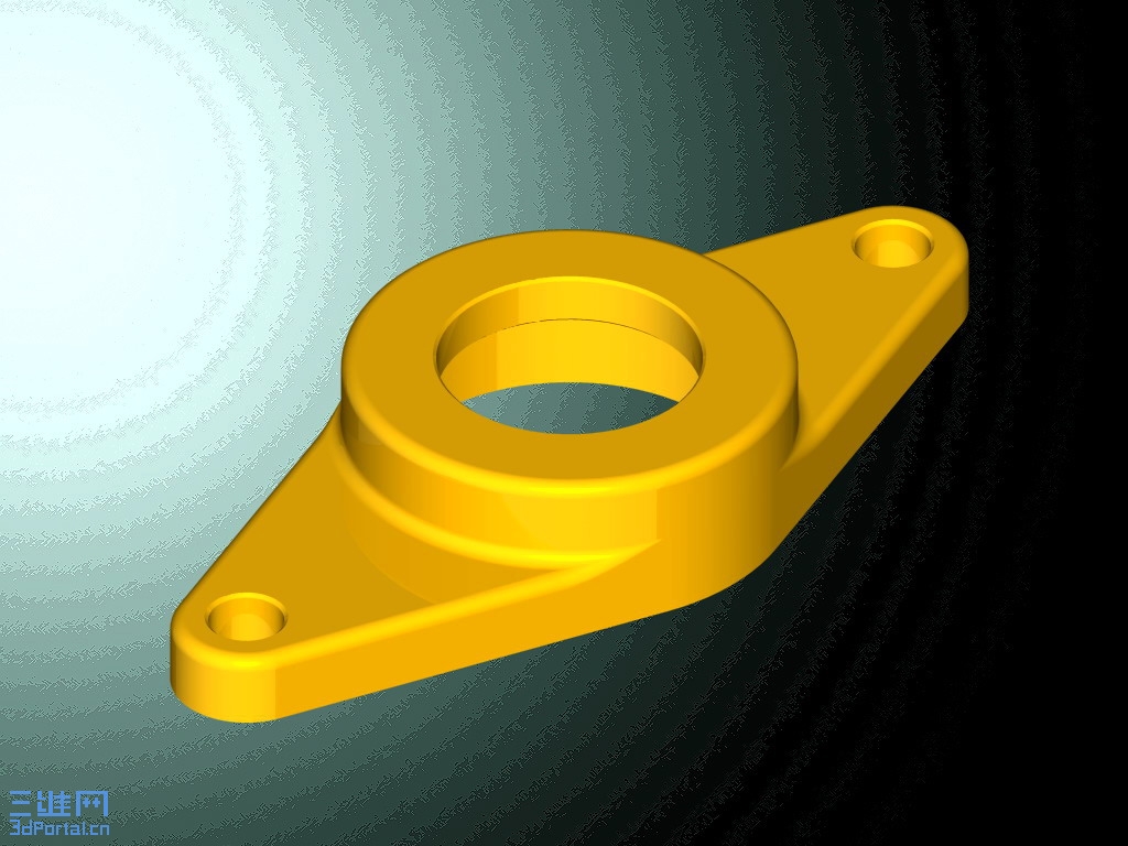

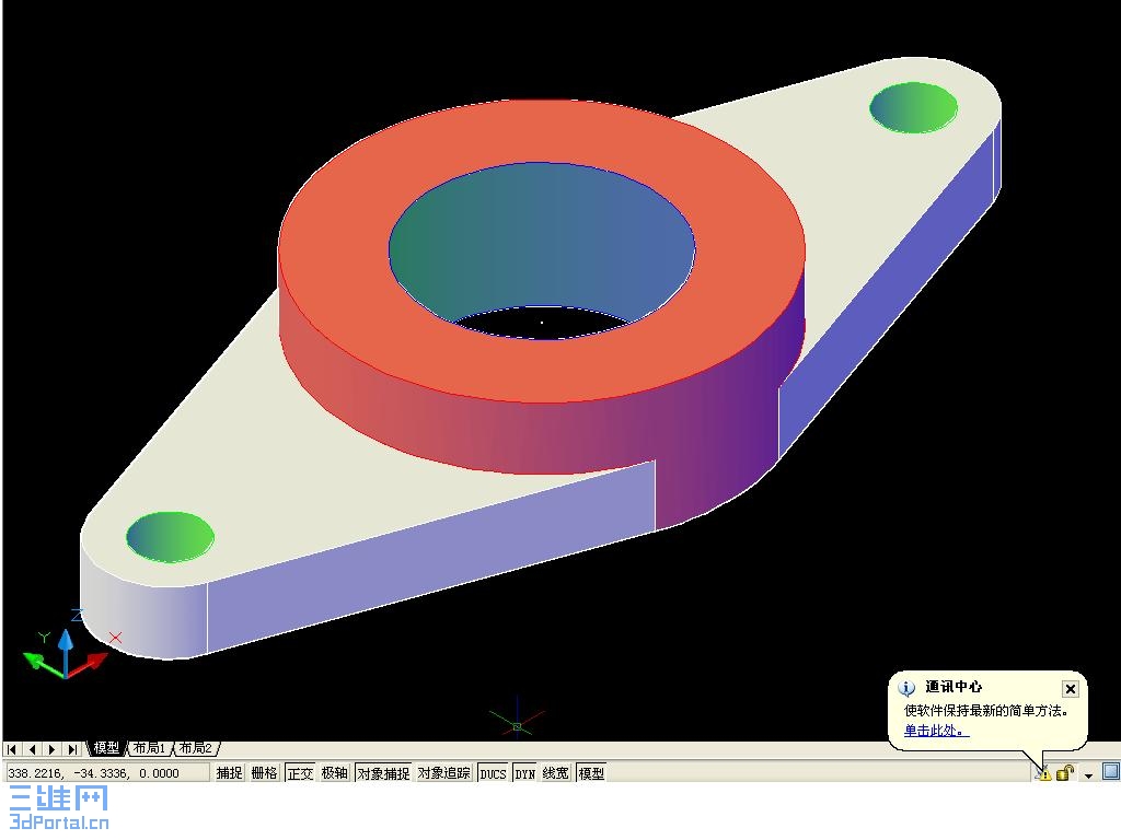

发表于 2006-12-29 10:06:24 | 显示全部楼层 来自: 中国天津
我刚刚做出来的!
★★★我刚刚做出来的!请欣赏!★★★
我刚刚做出来的!
我刚刚做出来的!
 楼主| 发表于 2006-12-29 18:57:30 | 显示全部楼层 来自: 中国湖北武汉
画得不错!最后还要并集,就成为一体了。
