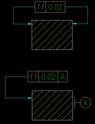

如下两种画法,讨论讨论是否合理,
. N  M" I! P0 w. J% h! g3 U仿佛记得新标准规定不能按照上面的画法进行。

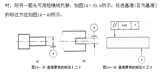

应为图14-40的带箭头的基准

第1图表示可以以左、右端面,任一端面为基准。
; h, [; \/ E* u, j; d; s第2图表示必须以右端面为基准。( g0 r) Q* A9 N# ^
# j8 P. C+ c- D; i4 f+ G
两图是不一样。

图14-40是互为基准?

表达意思不一样,但效果应该一样

1楼上图和14-40是互为基准的标注

楼主上图标注法现在已不用了。

严格来讲,第一种是比较旧的表示方法,现在多说人都已经不再采用。对于产品来讲两种的表达效果两个都系一样!

如果是对称结构,事可以按照下面的一个图来标注,表示互为基准6 ~7 g8 p0 O/ o9 g% @. L2 L
" {7 Q+ Y  ~9 c
如果是非对称的,那么基准是固定的,制造和检验时不能随意转移基准

这两种方法都见过,应该是同一种意思,不过最好用下面一个,
