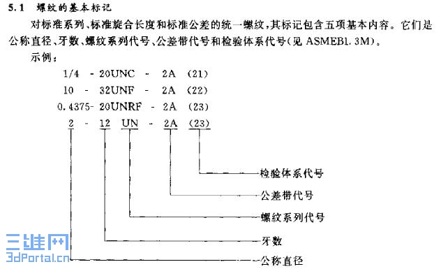

(美制)统一英制螺纹大标注:
7 A: m! J4 k/ t3 C7 q9 `           统一英制螺纹的标注如:1~8 UNC 2B  最初接触的标准里是这样标注的。
; G; L) Y6 J: s7 Z6 F5 `  O* V  后来又见到一些手册等标注为:1-8 UNC 2B
* i  [0 j4 N- O* D+ V/ i0 r          请问哪一种标注更规范?   千万别说我太钻牛角尖啊 ^_^' g3 v- D5 R, C+ c/ D; S
- [4 J/ c5 P5 d  Q+ T3 u1 J4 O谢谢大家热情解答,看来最初接触的手册标注不太规范,以致于见到标准的标注还产生了“?”

应该是后面一种,附图从AMSE B1.1-2003 Unified Inch Screw Threads中截取。
