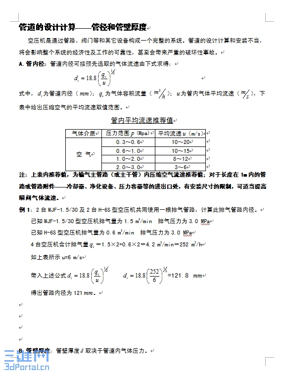

有关管道设计的计算举例。

谢谢楼主 我以前都用压力容器的圆筒计算没有考虑弯脚的问题
" I% C" N4 }, R2 |楼主能否就温度的使用对管道的影响说明一下
