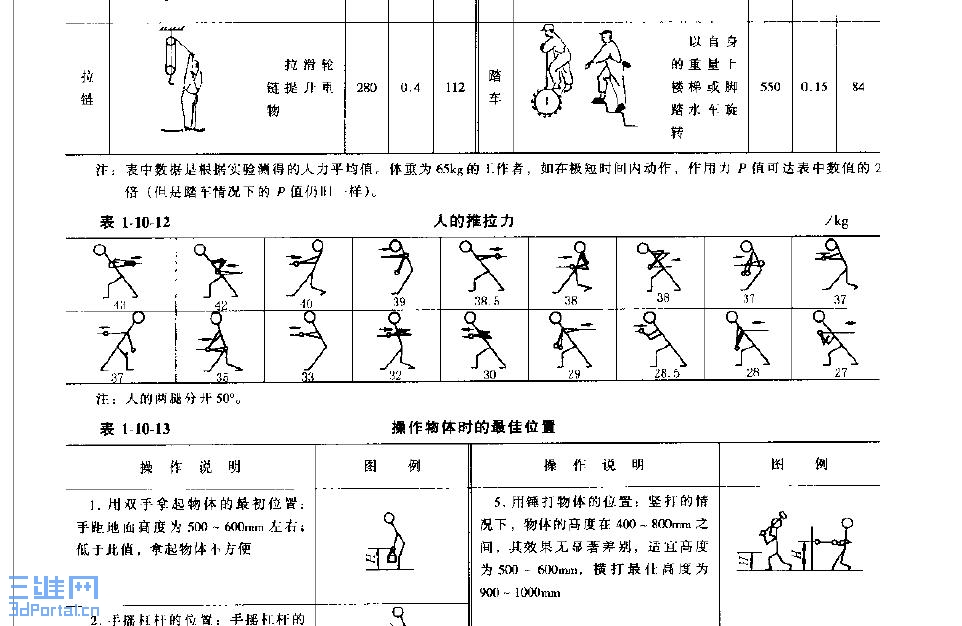

人的手只能产生拉力或推力,不是产生力矩的。
; u3 ]( v$ D5 K/ a( Z附图从化工出版社2004版《机械设计手册》单行本《常用设计资料》上截取。

楼上的兄弟,如果人手扭动时还是应该有扭力的吧,6 x2 t. K* @- x  p0 i: e
楼主可以找个扭力器侧一下自己的手劲啊

谢谢4楼的资料,这正是我想要的

有道理,谢谢兄弟的指正。譬如DN15之类的小阀门,应该可以说是用手的扭力打开关闭的。
