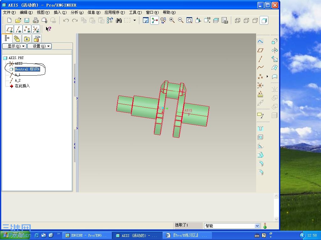

我接触的一些教材中,有把一个零件编辑成一个特征,然后再添加装配基准的prt。% |6 [- S9 L  X& B. d
我想问的是:怎么样把一个零件编辑成类似一个特征一样的东西?

回复 #1 corner88 的帖子
在插入------共享文檔裡面,子菜單裡面有不同選項
发表于 2006-12-4 19:30:08 | 显示全部楼层 来自: 中国湖南怀化
楼上说的没有错,这样是可以的!
 楼主| 发表于 2006-12-5 13:33:44 | 显示全部楼层 来自: 中国江苏无锡
回复 #3 serene_cao 的帖子
找到了,谢谢!
