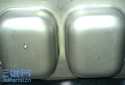

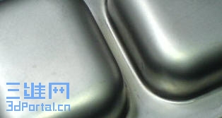

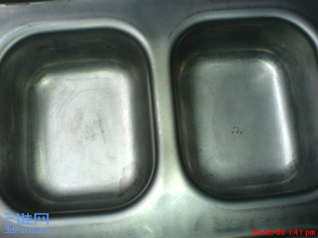

 楼主| 发表于 2007-1-9 14:42:48 | 显示全部楼层 来自: 中国江苏常州

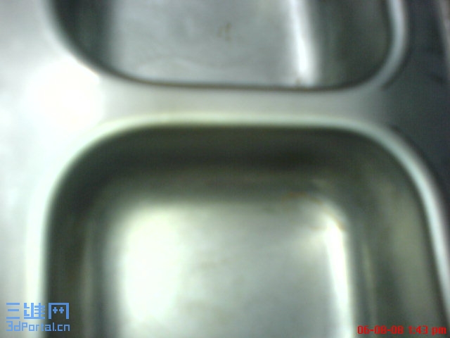

某厂家的模具
" M2 v& \5 K$ }, ^http://hzly.5wish.com/attachment0/Mon_0612/87_223_4b0f885fab17212.jpg 0 D3 Z7 B/ @! ]$ [, V: e
7 c- w+ s  Q+ j图片:
2 g. ]" o+ d2 j/ Thttp://hzly.5wish.com/attachment0/Mon_0612/87_223_18449cc6171b0bc.jpg : y3 w& K8 {* w. T- _( ~
" o$ A- A, Y4 }, n
图片:
' O& L$ w; j) l& C  {2 M4 J; ehttp://hzly.5wish.com/attachment0/Mon_0612/87_223_174f99b1dea4375.jpg
mr.lee + 5 好资料,如果不是焊接的,是整体拉深的 ...
发表于 2007-1-9 17:24:48 | 显示全部楼层 来自: 中国浙江金华
厉害呀,没见过这么大的呀
发表于 2007-1-10 08:48:55 | 显示全部楼层 来自: 中国广东中山
焊接结构的见得多了;; x  T! |- _$ [) e
整体拉伸的,单盆的见过;
) A8 F7 c3 J& k9 s- k' C" s# ?+ l/ T6 c双盆的听说过,没见过!8 @) e3 Q, ^) H! i% o3 c8 B
一个字:难!

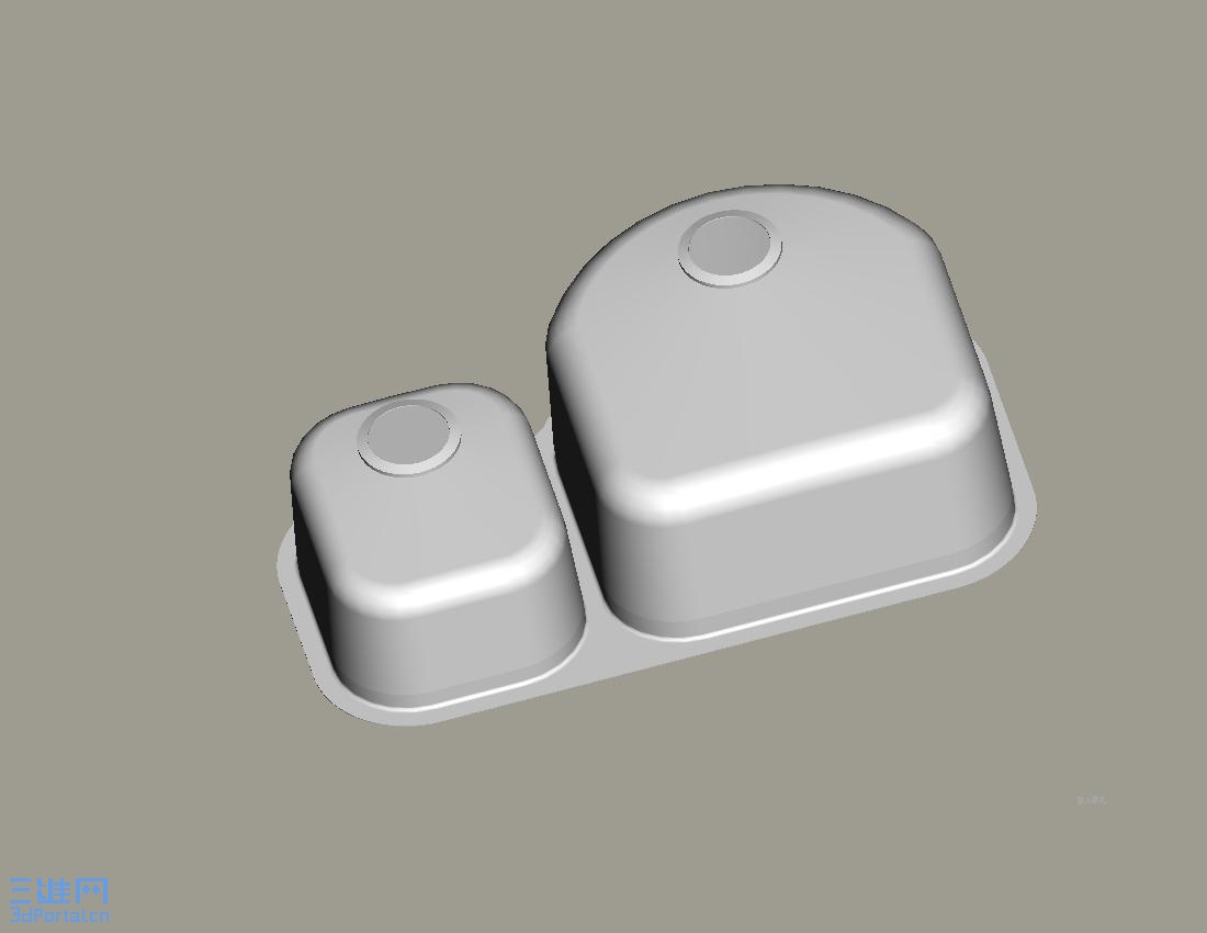

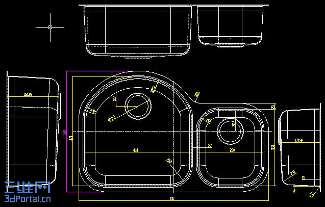

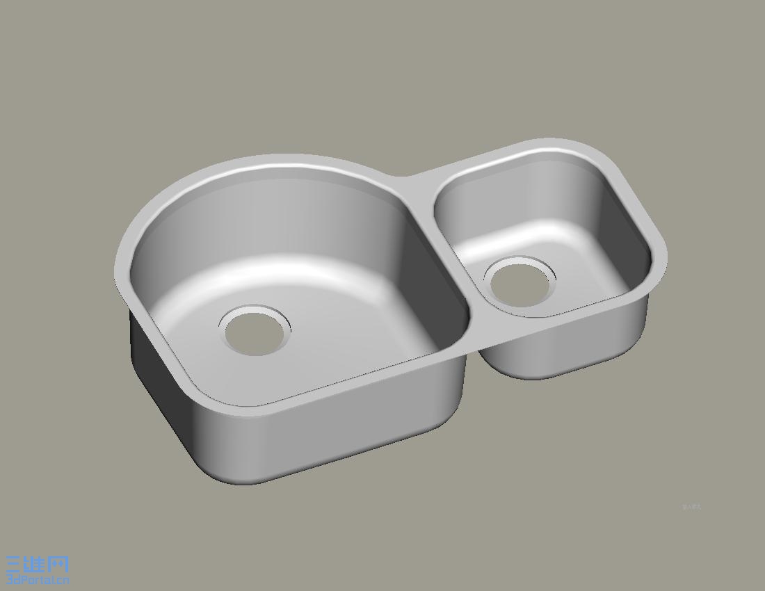

: }3 Y9 f* C) v" E3 A" i* a( m: @+ l ; z- \6 C( U1 G0 l2 {
转贴些实物图片:9 m8 u7 C7 T8 e0 s# S
, E# c: ]8 B& j! m[ 本帖最后由 mr.lee 于 2007-1-12 11:42 编辑 ]
sxw68 + 3 好图片资料
发表于 2007-1-18 16:55:37 | 显示全部楼层 来自: 中国广东深圳
图片不是很清晰,模糊,看不清楚具体位置
