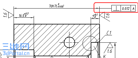

今天看到一张图,请大家看看这图都有哪些问题。谢谢了!

发表于 2006-12-3 23:25:07 | 显示全部楼层 来自: 中国上海
1、基准面的粗糙度为3.2,为何不以上平面为基准?
2 a: {# O, h+ y) z$ d2、喇叭口的尺寸φ9和φ27没有尺寸公差,粗糙度不必给1.6吧。0 ~9 L) _+ }: {% G2 m: Y
3、技术要求应加上去毛刺。! d* A/ p8 f: |% R: B6 H
( R: ~5 H$ S' x' y8 ~# L[ 本帖最后由 sh_mrhg 于 2006-12-3 23:27 编辑 ]
发表于 2006-12-4 10:48:03 | 显示全部楼层 来自: 中国河北沧州
1位置公差的标注位置是否有问题;4 I2 _! ], G6 `
2配合用的通孔是否应该有同轴度及与端面的垂直度要求;
发表于 2006-12-4 10:58:44 | 显示全部楼层 来自: 中国
1、图面有两个A.按标准来说,一个图面只有有一个符号.% \- u3 s/ R. C+ i' @
2、图面已标住的3.2粗糙度,那就不应该有其余3.2的标住。9 Z) T3 |7 G: K
1 H& o; U6 a% }[ 本帖最后由 asdolmlm 于 2006-12-4 11:02 编辑 ]
发表于 2006-12-4 13:23:29 | 显示全部楼层 来自: 中国上海
调质包括淬火,( R. N. K* Y6 y  h
是不是要二次热处理?

 楼主| 发表于 2006-12-4 21:54:21 | 显示全部楼层 来自: 中国上海
1、图面有两个A.按标准来说,一个图面只有有一个符号.同意。4 z3 M0 T, k: e. q3 }1 c% P! p5 v5 e
2、图面已标住的3.2粗糙度,那就不应该有其余3.2的标注 。同意。9 G! |. F  Q3 D# \& {6 C
3、局部放大已经标注了。9 F/ @2 O/ M7 j$ X; O
4、基准面的粗糙度为3.2,为何不以上平面为基准?上下平面有区别吗?* H0 _0 \$ |; M/ c" b
5、喇叭口的尺寸φ9和φ27没有尺寸公差,粗糙度不必给1.6吧。公差应加,这个孔是通过被剪切的材料的,1.6应当没问题。
. E: h" A6 C; o- R* v& w$ @6、技术要求应加上去毛刺。没什么必须吧?

好象斑竹说的这两个,我都觉得是正确的.他没每一个表面都标注了粗造度,所以写其余.图面上只有一个基准,怎么你们说有两个?* |/ H9 W- e& `! x, c3 I, \
我发现的一个地方是:1.长宽有了,深度是多少?没有.默认70?不能吧
8 p% w! T; _  |/ a                                 2.¢18端头有一0.5的倒角没标.其他的,是不是从加工工艺和材料上考虑我就不清楚了.& \- H1 R% b, W7 F" S' P1 ~9 J
                                我认为本图基本正确.楼主,现在可以说哪些不对了么?自己搞清楚没?
/ Y. y& {1 G2 c  \2 }0 z另:公差我没看.数字是不是正确?没有标注的应该按照GB走吧.! k1 f2 P" [* k5 U
# T' B) J% W# |' t4 V7 x2 z[ 本帖最后由 xingketa 于 2006-12-5 13:38 编辑 ]

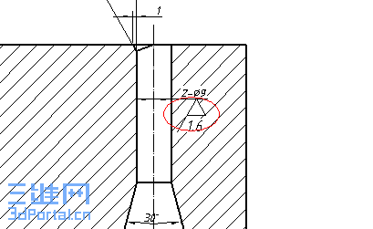

红圈里的1.6的粗糙度是哪个表面的???不是应该标成孔的内表面吗???至于数值上是否合适就不知道了... }: d7 z9 u0 T  @0 v$ [

; o% q$ e# W# r' A3.2-¢9的1.6像图上这样标就是内孔吧。
) ^3 T7 i$ F% Y( o( d& u2 ]  y: i8 Y& d# Z$ k
这个零件最重要的是" m8 \  o4 |% j/ E' T" {$ @
1、¢40,与它配合的是液压缸活塞杆,它通过M16的螺栓联接。; ?( T! e6 D, b; s9 h8 b5 z
2、2-¢9处那个30度的怪怪的倒角,它是用来切断¢6.5,Q235的铁丝。3 K; O  i) k$ ^0 u9 ?: J8 Q% g
3、当然外形尺寸也有要求。
发表于 2006-12-5 23:06:57 | 显示全部楼层 来自: 中国上海
既然找问题,那就吹毛求疵了,图中的垂直度是否该偏离箭头?此处不该是中心要素吧
 楼主| 发表于 2006-12-5 23:23:41 | 显示全部楼层 来自: 中国上海
垂直度是否该偏离箭头?
9 B2 L4 w& M6 _
# n- O! d+ `5 p0 ]# o' H1 E没有看到相关的资料,我看到书上这样标的有好多。
1 j; }9 h$ w/ X 4 \$ E2 P" [1 N; ?6 d
$ ]& ~+ u7 m/ d/ z% ]
非常感激大家,受益匪浅,谢谢了!
4 }& k) y: a1 f0 ~8 r明天继续。
" b, m! t  w3 _+ G  y- d- ]
  i* K) s+ I. n# s4 r4 K! }0 f" q[ 本帖最后由 evtepe 于 2006-12-5 23:27 编辑 ]
