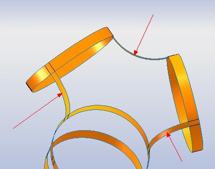

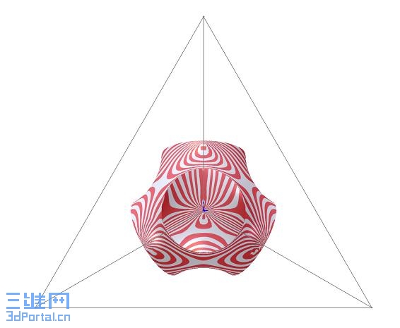

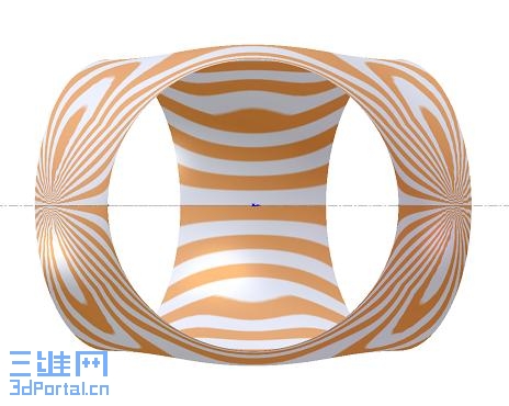

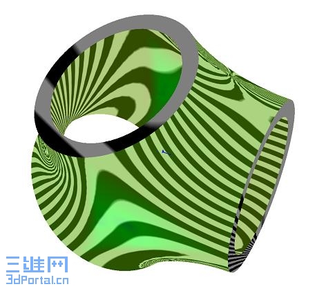

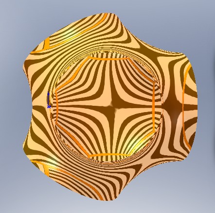

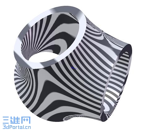

经典三通、四通管nG曲面,有点难度,希望能跟帖做出,自己动手设计吧。

 楼主| 发表于 2006-12-2 19:38:19 | 显示全部楼层 来自: 中国湖南邵阳
原帖由 dignity 于 2006-12-2 18:32 发表
5 U8 y! Y8 i; V& H没看到例子里面有4通的管子呢
" \4 U- N1 q; {, j) [: W前三图就是四通管,这两个例子和论坛里贴的做法是两回事,如果能做到2G曲面就很不错了,做设计一定要找最简单,最能表达设计意图的方法。9 y/ C# W( {! o9 ]1 i

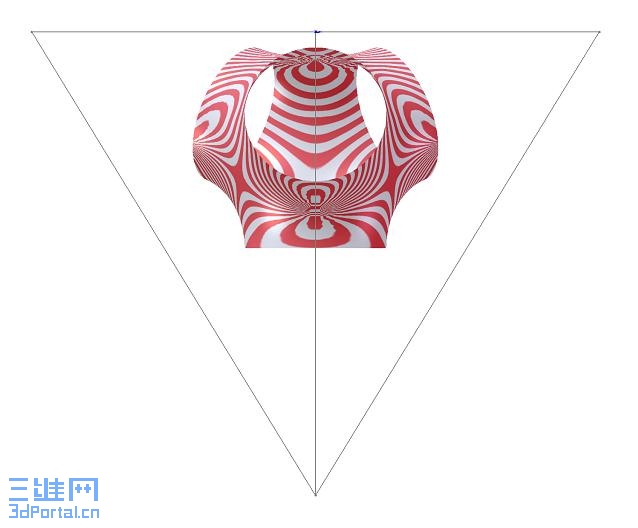

发表于 2006-12-4 14:08:08 | 显示全部楼层 来自: 中国浙江杭州

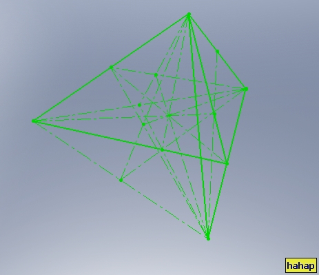

又见N通,玩了下,一通百的道理4 `9 E9 \- v5 {5 p, [
第一个是正四面体的四通,四个管口贴着正四面体的四个面

 楼主| 发表于 2006-12-4 14:18:42 | 显示全部楼层 来自: 中国湖南邵阳
原帖由 gaoch 于 2006-12-4 14:08 发表) U- f8 W& v0 m! Y: R* D
又见N通,玩了下,一通百的道理
2 @3 H" j/ p5 }. H" ~第一个是正四面体的四通,四个管口贴着正四面体的四个面
3 Q! J4 H( ~9 ?
终于有人跟上,鼓励。本坛初手较多,看热闹的多,看门道的少。! d# F7 W% B& h4 J$ N: R, v6 z

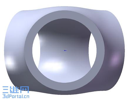

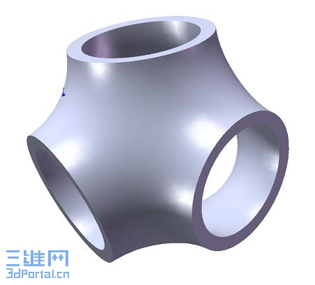

发表于 2007-4-21 23:27:34 | 显示全部楼层 来自: 中国广东中山
向你们学习,自己动手做了个!!

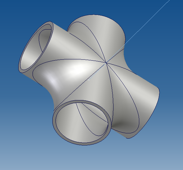

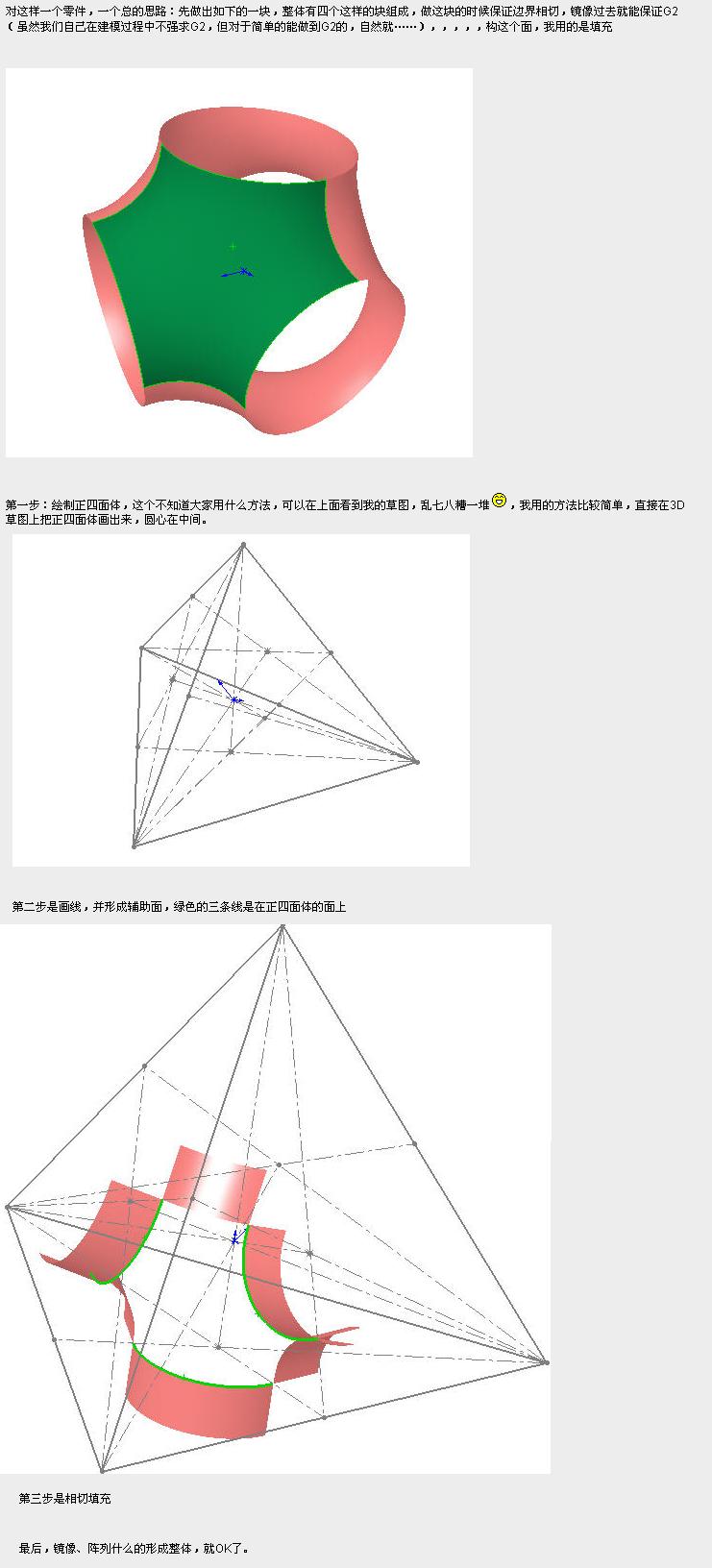

发表于 2007-4-26 17:52:17 | 显示全部楼层 来自: 中国浙江杭州
原帖由 lai236994 于 2007-4-26 11:26 发表 http://www.3dportal.cn/discuz/images/common/back.gif2 o, h' a$ y" o' C( _/ I' ?
刚刚看过三通又用四通啦,很资料.提供型行不.
' }6 {/ J8 R* V" k8 b) q8 Z
以前做的一个思路:

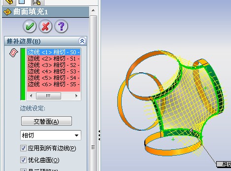

发表于 2007-4-26 22:31:41 | 显示全部楼层 来自: 中国广东中山
回复 #15 gaoch 的帖子
好教程,我做的思路和你一般地,填充出四份之一,阵列后再填充最后一块补上,7 x! U" I, W2 z' U: c2 H) ^  P
) V" W6 o1 `; o. u2 K
个人认为用SW的相切"填充"命令做出的曲面质量较高,做法也很是灵活!
" `+ h# j( V- ?4 v# j: B, s: I3 n+ J$ {
[ 本帖最后由 hahap 于 2007-4-26 22:33 编辑 ]

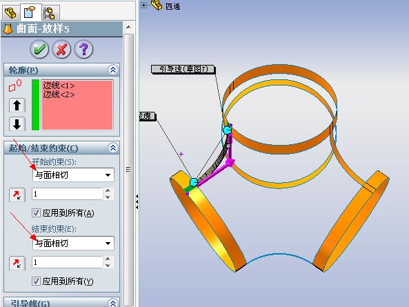

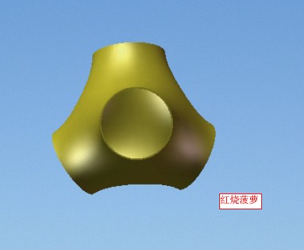

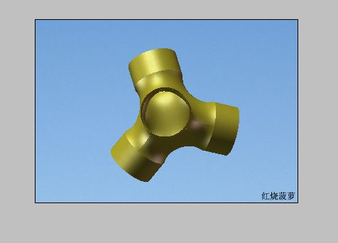

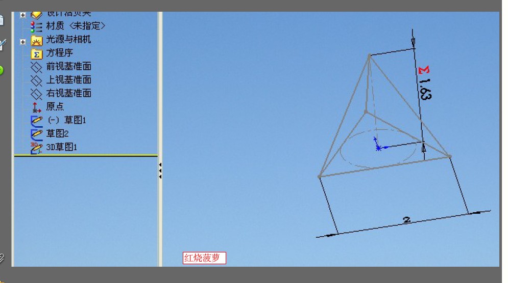

发表于 2007-9-21 10:53:28 | 显示全部楼层 来自: 中国江苏无锡
为什么偶用相切不行 是草图做错了么?

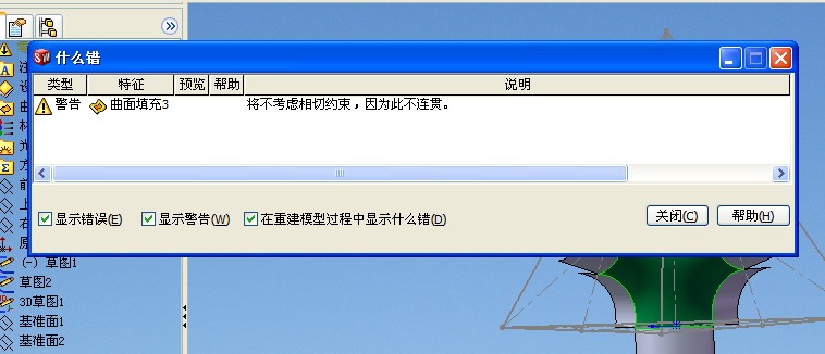

发表于 2007-9-21 10:54:34 | 显示全部楼层 来自: 中国江苏无锡
想不出是在哪不连贯 这是没有相切的四通,谁帮偶指点一下啊
& I8 v1 }) B& H2 r6 v4 z7 D2 u5 L# a
7 F( I# y% T( t6 S: u8 j' R[ 本帖最后由 红烧菠萝 于 2007-9-21 17:12 编辑 ]
发表于 2007-9-22 12:02:04 | 显示全部楼层 来自: 中国浙江杭州
回复 #22 红烧菠萝 的帖子
给点我的做法你参照,先做好"桥接",后用"填充"命令做出一部分,再做"圆周阵列".后再补上最后一块
mr.lee + 5

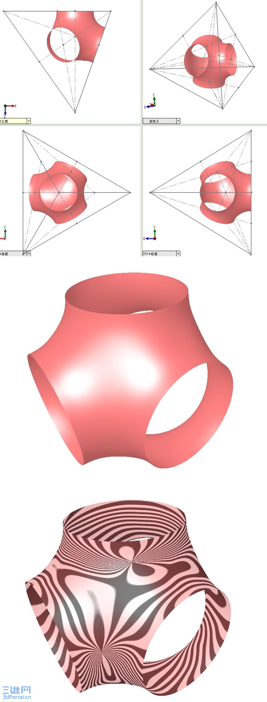

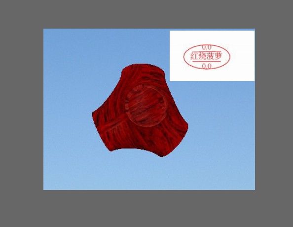

发表于 2007-9-22 15:07:23 | 显示全部楼层 来自: 中国江苏无锡
在hahap的帮助下终于成功做出4通了
, H+ R! R# _" s+ T/ |' Z( e+ L! s( E5 u1 G& Y3 o/ p- ]
[ 本帖最后由 红烧菠萝 于 2007-9-22 15:19 编辑 ]
发表于 2007-9-22 15:09:53 | 显示全部楼层 来自: 中国江苏无锡
在前辈的基础上简化了正四面体的做图,  只要用一个方程就行了,减化了画图步骤

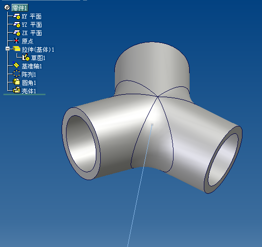

发表于 2008-8-8 15:08:56 | 显示全部楼层 来自: 中国江苏无锡
ifh ..汗啊. :o .三通.四通有什么难做的..我b也可以随便做个几千个..其实我不懂SW的 ! o, V5 ]- i- ]
( V0 v8 o2 a" b) E$ m5 L0 b! x你们说呢.... :victory: - J6 c. l4 m% P3 o% r5 {9 o
: b+ |5 f8 Y% |# `" Y& p9 E
8 ?2 K$ t" m: E' k7 |# ]
9 m8 T' a& g4 ^# t" [5 r6 l3 D$ i
" Z2 }* ^8 c" o) O
  X5 ?! h: k3 e6 {0 E% n7 j现在 又来个四通...几秒钟..不到..
& V3 \9 o9 t5 s; I# v$ n" ]( J5 A$ p
唉.简单到我要啊啊..:victory: 7 I# d* D) K/ Z7 e2 w" N. i
% Z3 T! Z3 Q7 L( C2 s
1.png ) D6 W. f4 H. F* A3 Q" `: k
" w6 L& r9 Q- p) l
[ 本帖最后由 votasee 于 2008-8-10 15:50 编辑 ]
发表于 2008-8-10 15:56:16 | 显示全部楼层 来自: 中国江苏无锡
昏迷。。发现自己错了。。。。其实上面我的不是正宗的四通。。。
8 X) k, v( a; e- q5 J; D, G9 J, L5 m
: k" Y' t+ G/ K  |% Ofunk: 应该是正四面体形式的四通。晕。。
