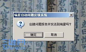

我的电脑不知从何时起,每十多分钟就蹦出“瑞星自动问题反馈系统”,象幽灵一样死緾住我的电脑,烦死人了!就是一面的框框,我想不让它出来,可怎么也解决不了。我的瑞星是正版的,给瑞星服务部打电话,按他们说的也不行,瑞星服务人员都解决不了,我真服了瑞星了。当初是支持国货才买瑞星的,可实在让我没法办了。那们高人帮忙解决呀!

我满怀希望一步一趋地按他们说的设置完成了,可还是出那个烦人的东西!烦人的瑞星!
 楼主| 发表于 2006-12-27 11:52:50 | 显示全部楼层 来自: 中国北京
现在我已自己解决了,原来是瑞星查到了一些自己不能解决的病毒,但瑞星只是怀疑,所以老提示。我安装了一个AVG ANTI_SPYWARE,结果查出了80多外木马病毒,全清了以后,瑞星也不再烦我了。
