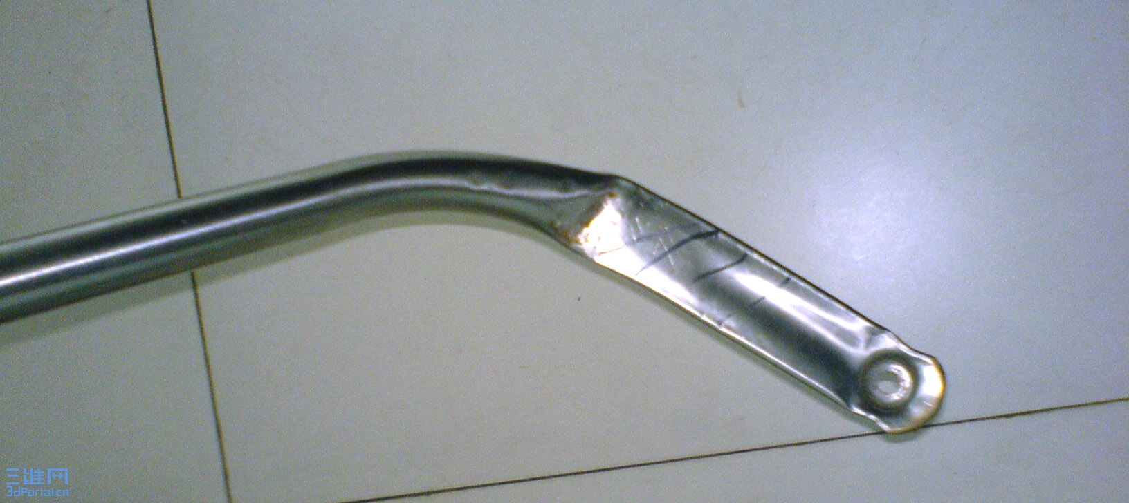

请问这个图怎样画的啊~~~~7 ^, s- r: `  [' U" G; u/ L" X9 u- v
就是原来是圆管再压扁它再弯~~~

放样加引导线就可以的
发表于 2006-12-1 14:55:14 | 显示全部楼层 来自: 中国广东东莞
放样,注意引导线的分布

发表于 2007-3-23 13:19:22 | 显示全部楼层 来自: 中国广东佛山
先画好引导线,再画变化的截面,最后用叠层拉升
发表于 2007-3-23 15:28:31 | 显示全部楼层 来自: 中国北京
楼主 可以先扫描成圆管  然后在特征里选择变形命令  选择曲面推进   就可以实现这个零件了
