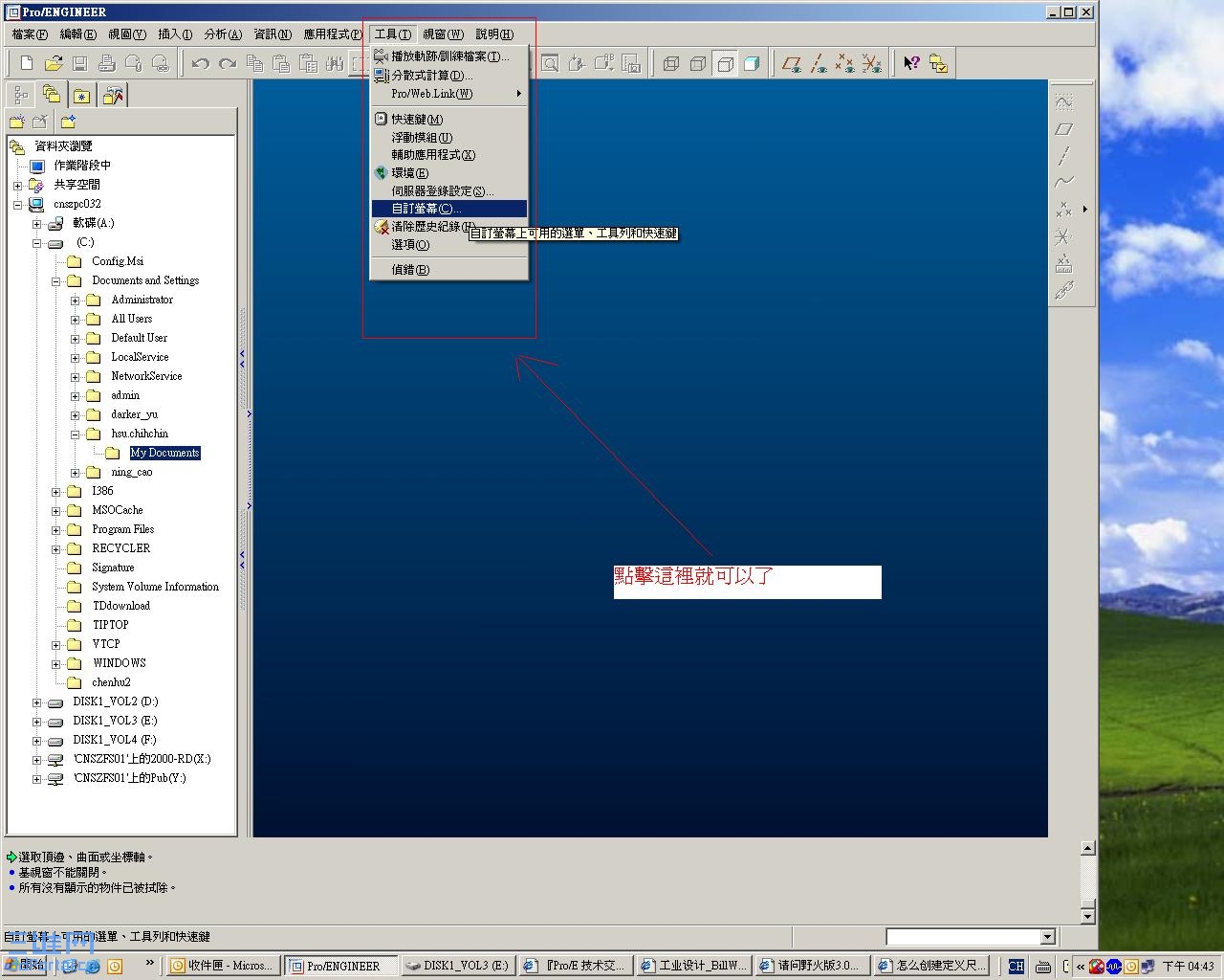

发表于 2006-11-30 16:57:31 | 显示全部楼层 来自: 中国广东深圳
原帖由 kivent 于 2006-11-30 16:48 发表
3 Y/ X9 T6 t+ d7 G不行呀,找不到
2 r" o) }8 ]4 E4 P$ I# J  R( A请前辈指点一下
( P! Q& I! c) ^
  [' M' b. p) D' P$ q3.0裡面應該是在工具下拉菜單裡面
huangtsgx + 3 应助

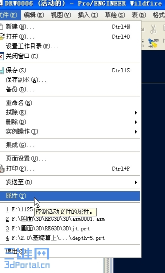

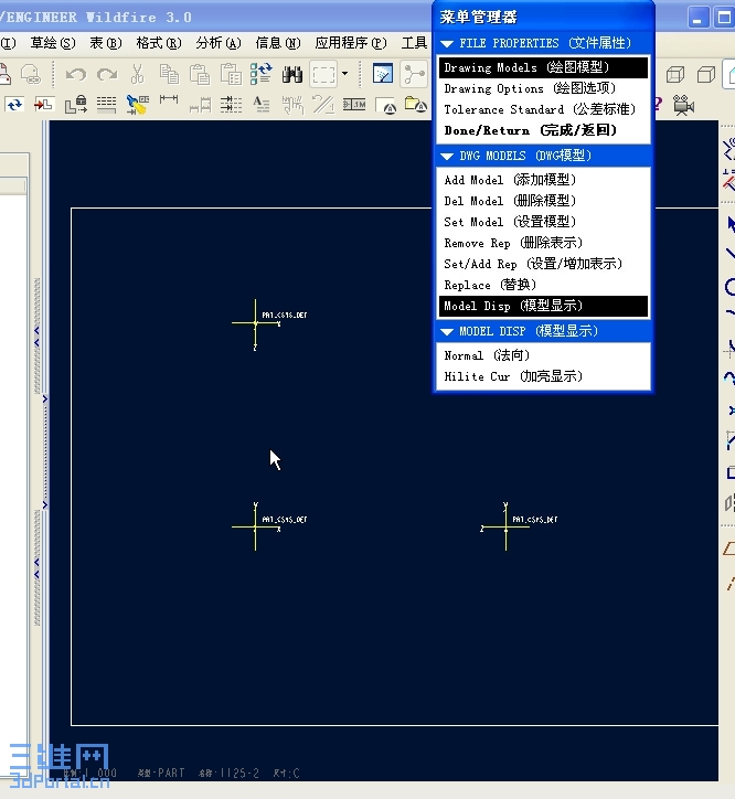

发表于 2006-12-1 09:21:08 | 显示全部楼层 来自: 中国广东东莞
没有理解楼主的意思,你要的是不是这个

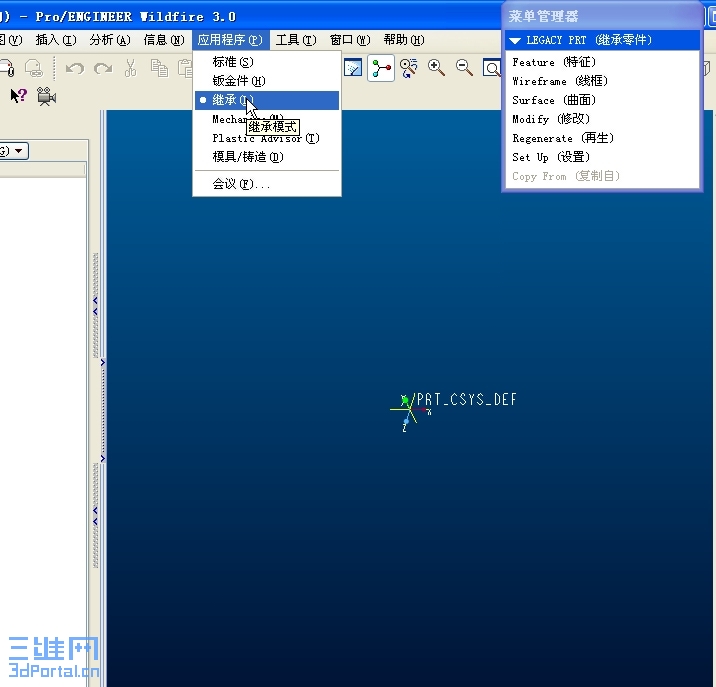

发表于 2006-12-1 09:24:58 | 显示全部楼层 来自: 中国河南洛阳
楼主指的是像2001的那种瀑布式菜单吧,1.0的好像可以调出,2.0和3.0的我没见哪里能调出,1.0可以说是个过渡,都到3.0版本了,PTC的人可能认为不需要了吧
# h0 [. e2 [) q1 M2 Y( y" d9 r如果习惯用2001的话,你可以将模式改为继承模式,不用标准模式应该可以解决问题

原帖由 945ltstone 于 2006-12-1 09:24 发表7 D) E% Z7 _5 Q, v/ r  I. y) \7 u
9 h& I; R: S4 v) D如果习惯用2001的话,你可以将模式改为继承模式,不用标准模 ...
8 o; l9 y7 l* }% x$ X2 J1 t% E1 ?用我9楼的方法应该可以调出来!
发表于 2006-12-1 09:57:23 | 显示全部楼层 来自: 中国广东东莞
回复 #15 tcq2000_007 的帖子
请看图片
5 l$ x7 A4 b) Z- I+ e7 P7 v. i& G$ T& K2 g
