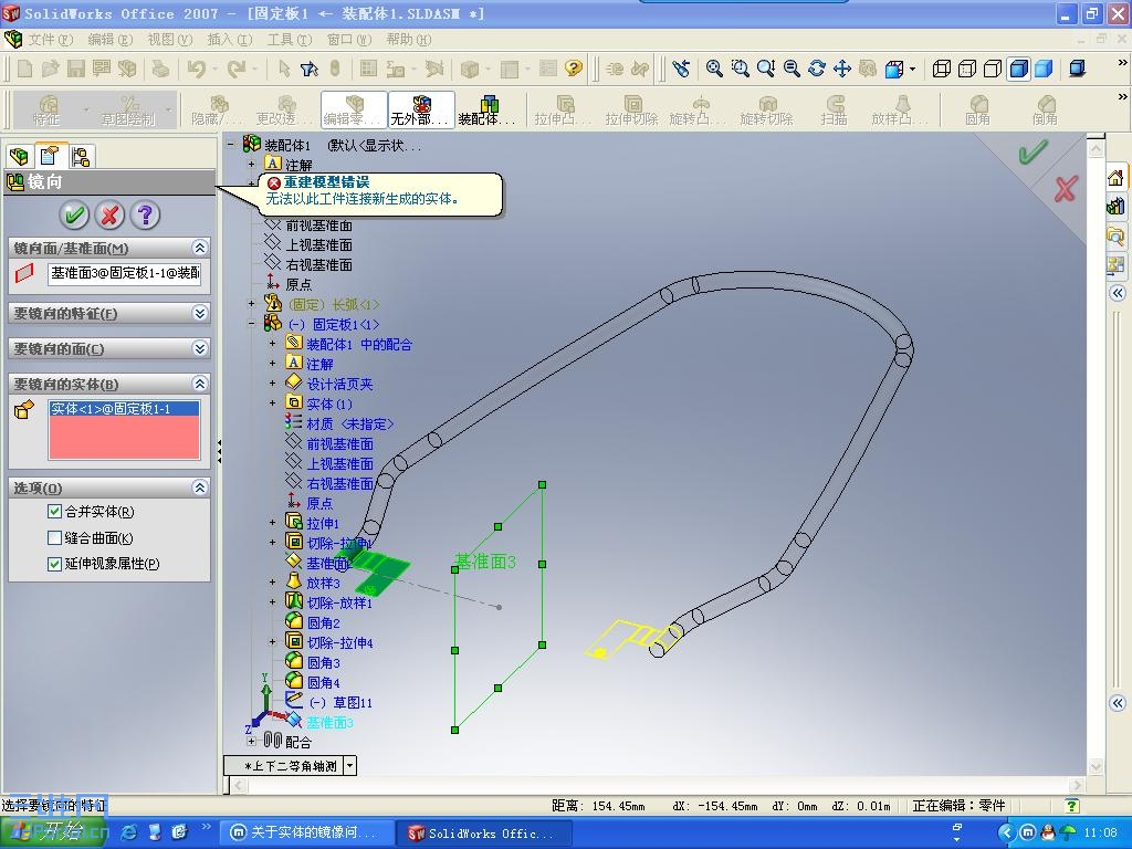

请问怎么我画的镜像不到的啊~~~~~.请高手指点指点~~~~

镜像的时候,有特征、面、实体之分,要注意! r, v8 L4 [6 g4 e/ x' a: P
还有个合并实体的选项要注意,镜像后如果没有相连的而又选了这个选项,自然出不来

但是我试过都不行啊~~~~~出现上面的错误是什么原因啊???
发表于 2006-11-30 12:58:58 | 显示全部楼层 来自: 中国浙江杭州
合并实体去掉; |0 K! e: G2 H; R# I7 e+ N/ K& ^: `
镜像的零件和本体这么远,怎么让它合并涅
