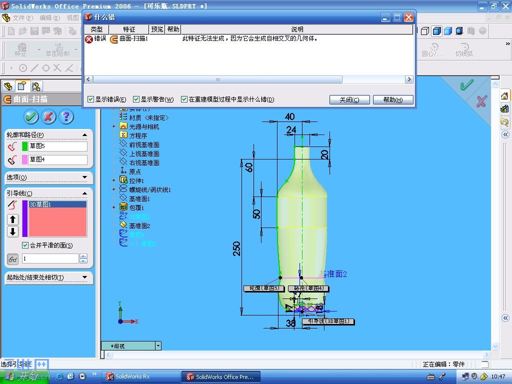

用SW2006 制作可乐瓶三维图时,出现异常情况,各位大哥帮助分析一下真正的原因,谢谢了。# T6 n$ P& l" X* u1 \

删除下面一条样条曲线上的一个点,该点与路径的平面有穿越和重合,没有这个点的约束就可以扫描了.
! L# U+ U% v: _# {6 [! Q哪个点?发个图上来好吗?

草图5封闭 即可

原帖由 adsws100 于 2009-3-6 12:12 发表 http://www.3dportal.cn/discuz/images/common/back.gif: f& ^* B7 ?( r! L# |$ N( m: S8 F
草图5封闭 即可
, q6 {) N: r" y2 G* e# L
# l% ^5 m4 P3 T+ p9 p楼主试试,应该行!
